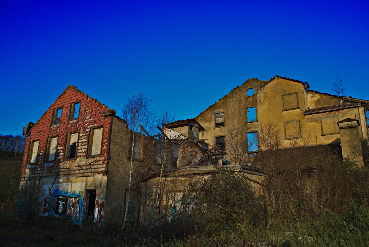

    Alte Spinn.erei bei Bülach zwischen 15:30 und 16:00 Ende November 2019. Ein Lost Place mit morbider Schönheit. Die Blendenwerte habe ich mir nicht notiert, wenn ich noch was zu bemerken habe, dann beim Bild. Unbearbeitet, wenn nicht anders angegeben. Bearbeitung in Belichtung, Schatten/Spitzlichter, Dunstentfernung (manchmal).
    #1 bearbeitet
Hits: 1839
Größe:  270,6 KB
    #2 bearbeitet
Hits: 1812
Größe:  245,6 KB
    #3 bearbeitet
Hits: 1821
Größe:  279,6 KB
    #4
Hits: 1846
Größe:  295,4 KB
    #5 bearbeitet
Hits: 1809
Größe:  287,3 KB
    #6 bearbeitet
Hits: 1858
Größe:  296,3 KB
    #7 bearbeitet (nur +0.5 EV)
Hits: 1885
Größe:  233,4 KB
    #8 bearbeitet
Hits: 1831
Größe:  288,7 KB
    #9
Hits: 1826
Größe:  242,9 KB
    #10 bearbeitet (das hatten wir schon, aber von der Sequenz hier sinnvoll)
Hits: 1842
Größe:  272,3 KB
    #11 bearbeitet (hier geht es mit dem richtigen Low-Light los. Die Belichtungssteuerung erfolgt nun über den ISO Wert bei Offenblende und 1/60s)
Hits: 1775
Größe:  291,2 KB
    #12
Hits: 1793
Größe:  283,8 KB
    #13
Hits: 1799
Größe:  272,9 KB
    #14 bearbeitet
Hits: 1845
Größe:  271,7 KB
    #15 bearbeitet
Hits: 1792
Größe:  257,3 KB
    #16
Hits: 1856
Größe:  221,4 KB
    #17
Hits: 1839
Größe:  272,8 KB
    #18 ISO 16000 und es rauscht halt wie blöd
Hits: 1796
Größe:  270,0 KB
    #19 ISO 25600
Hits: 1809
Größe:  289,8 KB
    #20 ISO zurück bei 640
Hits: 1776
Größe:  288,5 KB
    #21
Hits: 1781
Größe:  295,7 KB
    #22
Hits: 1770
Größe:  280,6 KB
    #23
Hits: 1797
Größe:  261,8 KB
    #24
Hits: 1767
Größe:  246,5 KB
    #25 (der Fokus sitzt etwas vor dem Motiv. Fehler des Mannes hinter der Kamera.)
Hits: 1867
Größe:  244,0 KB
    Das Objektiv macht Spass und bei normalen Bildern stellen sich die kleinen Macken als problemlos heraus. Echt toll ist die gering Naheinstellgrenze. Das sorgt für spannende Perspektiven und einen schönen Blur im Hintergrund. Meine Lieblingsbilder sind #7, #9, #11 und #15. Auch die letzen haben etwas an sich, besonders das allerletzte mit den warmen Tönen der nun untergehenden Sonne. Das letzte Büchsenlicht sozusagen.
