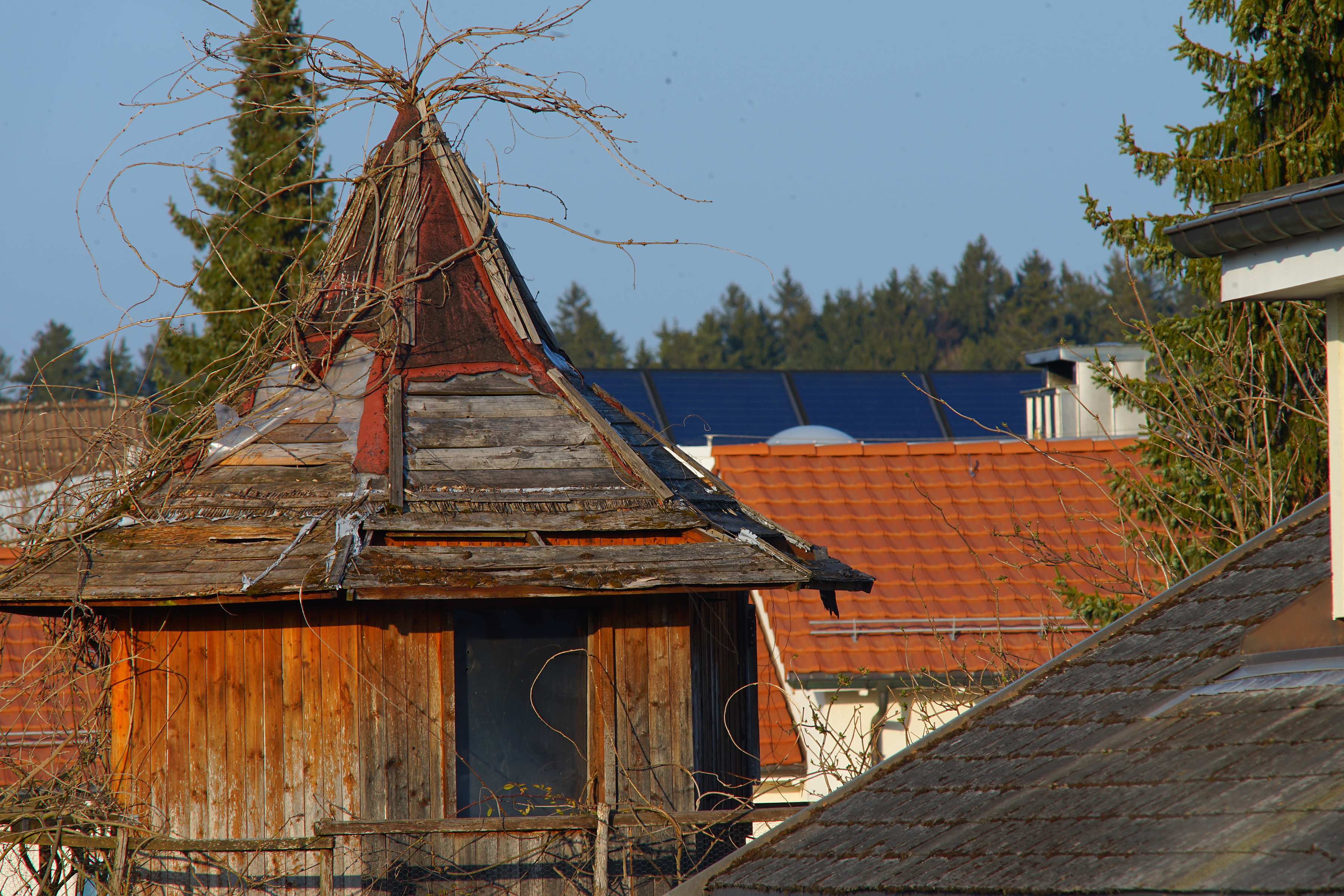

    Eine komplette Blendenreihe auf eine Entfernung von ca. 56m:
    F5.6
    Name:  Konica UC Hexanon AR 400mm f5.6@5.6 A.jpg
Hits: 678
Größe:  3,64 MB

    Die Schärfe ist schon bei Offenblende sehr gut. Bei F8 nimmt der Kontrast deutlich zu, die Vignette verschwindet. Ab F32 macht sich die Diffraktion bemerkbar. F45 ist aber dennoch gut nutzbar, wenn man die Schärfentiefe braucht. Farbsäume sind recht kontrolliert, bleiben aber beim Abblenden vorhanden.
