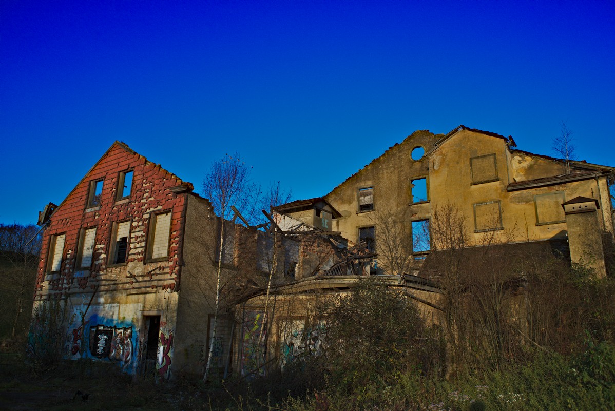

    Alte Spinn.erei bei Bülach zwischen 15:30 und 16:00 Ende November 2019. Ein Lost Place mit morbider Schönheit. Die Blendenwerte habe ich mir nicht notiert, wenn ich noch was zu bemerken habe, dann beim Bild. Unbearbeitet, wenn nicht anders angegeben. Bearbeitung in Belichtung, Schatten/Spitzlichter, Dunstentfernung (manchmal).
    #1 bearbeitet

    Nun sind sie ja auch online.
  13. 2 Benutzer sagen "Danke", Bessamatic :
  14. #10
    71
    10.006
    Erhielt 16.343 Danke für 2.586 Beiträge
    Nr. 5 und 12 sind meine Favoriten, ist eine tolle Location.
  15. 2 Benutzer sagen "Danke", ulganapi :
