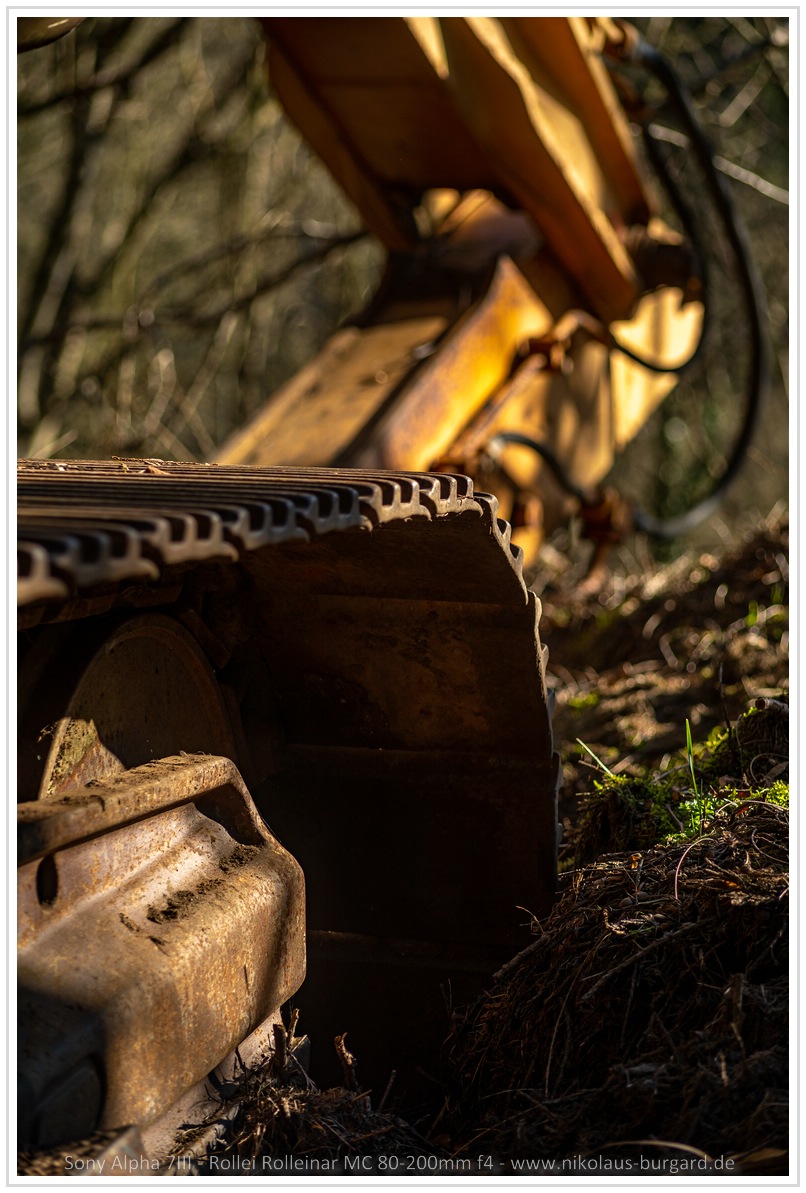

    Ich mache dann mal ein bisschen weiter mit der Vorstellung.
    Mir ist dann am Waldrand ein schon lange dort abgestellter Bagger begegnet,
    und da ich auf rostige Dinge stehe, musste dieser natürlich fotografisch "dran glauben"...
    #16 Fokus auf dem Teil oberhalb des Gelenks unterhalb der abblätternden weißen Aufkleber
Hits: 647
Größe:  287,4 KB
