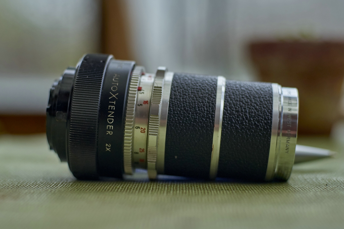

  15. #9
    24.11.2017
    32469
    1.439
    5.986
    Bei mir heisst es : ACCURA DIAMATIC AUTOXTENDER 2x , hier am Super Dynarex 4/135
    Name:  DSC06138Voigtländer Dynarex 4 135 m. 2x Konverter selbst kl.jpg
Hits: 1104
Größe:  443,9 KB
    Name:  DSC06139Voigtländer Dynarex 4 135 m. 2x Auto Extender selbst kl.jpg
Hits: 1068
Größe:  434,5 KB
    Name:  DSC06140 Voigtländer Dynarex 4 135 m. 2x Auto Extender markiert selbst kl.jpg
Hits: 1135
Größe:  490,3 KB
    im markierten Bereich weicht das Bajonett vom Voigtländer Bajonett ab. Made in Japan.
    Gorvah
  16. 7 Benutzer sagen "Danke", gorvah :
