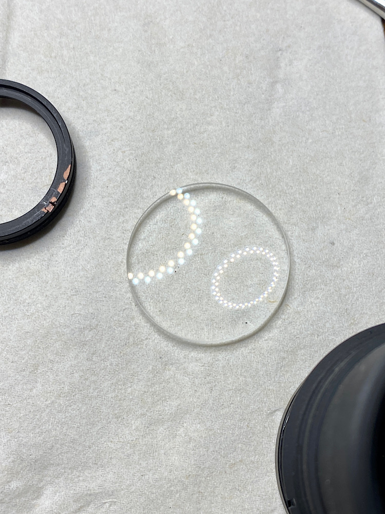

    Und ich erreichte die Linse.
    Smog auf Glas, vorne und hinten.
Hits: 499
Größe:  253,5 KB
    Die Linse ließ sich durch Reinigung mit Isopropylalkohol wieder zur Klarheit bringen.
