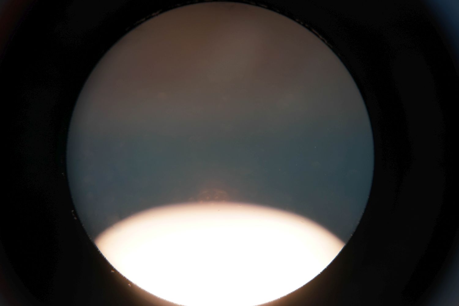

    Die Trübung im Canon lag auf der Oberfläche der verkitteten Linsengruppe, welche hinter der Blende liegt. Beim blossen
    Durchschauen durchaus erkennbar, aber im ausgebauten Zustand und beim Durchleuchten mit einer starken LED Lampe...
Hits: 1275
Größe:  140,3 KB
    Übel, Übel... Ich vermute mal, dass es sich um eine chemische Reaktion des Glases, oder der Vergütung handelt. Dieser
    Trübung war einfach nicht beizukommen.
    Somit habe ich beide Linsen zum Optiklabor Dr. Prenzel geschickt und er hat auch diesesmal beste Arbeit geleistet.

    Fazit: ich habe zwei hochwertige Altgläser, welche vom optischen Aspekt wieder in einem sehr guten Zustand sind.
    Aber es ist schon traurig, wenn man speziell bei Leica-M Objektiven bewußt nach defekten Objetiven Ausschau halten
    muß, in der Hoffnung diese wieder reparieren zu können, da ansonsten die aufgerufenen Preise nicht mehr bezahlbar
    sind.
    Ich denke, manches Stück wird einfach zu früh aufgegeben
