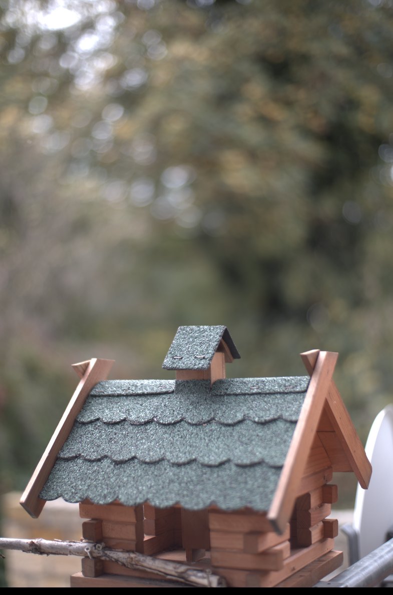

    Ich kann mir nicht helfen oder vielleicht kann ich das am Notebook auch nicht richtig einschätzen, aber die Bilder der Kamera auf dem Sessel sehen aus, als läge der Fokus etwas weiter vorne und nicht auf der Kamera. Ich hab den Lens Turbo am Zuiko 55mm f1.2 gehabt und war zufrieden mit den Ergebnissen.
Hits: 855
Größe:  257,0 KB
