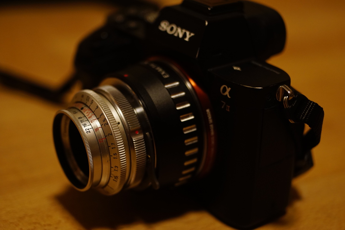

    Soweit ich sehe, gibt es davon noch keine Vorstellung.
    Ich bin ja sonst eher auf der Suche nach praxistauglichem Altglas mit auch nach heutigen Maßstäben ordentlichen Abbildungsleistungen, aber da ich in München wohne, wollte ich die Stadt unbedingt mal durch ein in München gebautes Objektiv fotografieren. Daher habe ich im letzten Jahr zugeschlagen, als ein Steinheil mal nicht für Mondpreise bei eBay angeboten wurde.
    Es ist in der ersten Hälfte der 1950iger Jahre gebaut worden und ein Dreilinser, in Form eines Cooke Triplet.
    Es ist winzig, meines wiegt 106g und hat eine stufenlose Blende ohne Klicks von f3.5 bis f22 mit 34mm Filtergewinde. Mindestfokusdistanz (leider) 60cm.
    So sieht es aus:

    So sieht es an der A7II aus:
Hits: 1404
Größe:  179,4 KB
    der Exa-Nex Adapter ist größer als das Objektiv selber
Hits: 1440
Größe:  182,3 KB
    Die Blende wird stufenlos über den winzigen Ring ganz vorne verstellt, der Fokus über den etwas größeren Ring dahinter, der dritter größere Ring mit dem Roten Punkt ist nur ein Griff.
    Mein Exemplar (Seriennummer 959677) hat etwas Öl auf der Blende, Blende und Fokus funktionieren aber perfekt leichtgängig und auch die Gläser sehen sehr gut aus.
    Es ist sehr sehr schön verarbeitet, wie es offenbar bei Steinheil üblich war, die winzige Blende ist Feinmechanik pur...
    Gruß Hias
