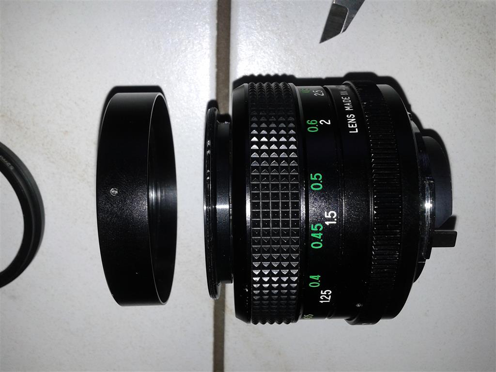

    diese Version des Kiron Objektivs besitzt ein vorderes Floating Element. Leider habe ich dies bei meiner ersten Demontage (ölige Blende, verschmutze Linsen) nicht genau vermessen , so daß es nun evtl. nicht im korrekten Abstand zum Helicoid läuft.
    Wenn jemand genau diese Version ("AUTO WIDE-ANGLE" mit PK Bajonett) besitzt, könnte sie/er mir relativ einfach helfen. Ich beschreibe mal kurz, was zu tun wäre. Zuerst die kleine Madenschraube lösen und etwas (aber nicht ganz !) herausdrehen.
Hits: 890
Größe:  73,4 KB
    Dann den Filterring gegen den Uhrzeigersinn komplett herausdrehen.
Hits: 840
Größe:  92,7 KB
    Jetzt den Fokus auf Minimum drehen (0,3 m).
    Mit einem Meßschieber nun den Abstand von der vorderen Linsenhalterung bis zum Bajonettende ausmessen:
Hits: 853
Größe:  86,6 KB
    vorn:
Hits: 886
Größe:  78,1 KB
    hinten:
Hits: 856
Größe:  89,6 KB
    Mit dem Wert wäre mir schon geholfen. Vielen Dank im Voraus !!!
