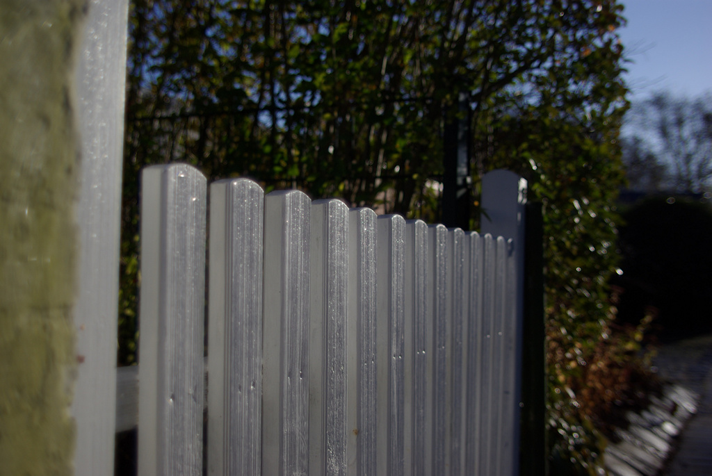

    ... so nun Teil 3, diesmal mit Sonnenlicht, was ja manchmal für die alten Linsen problematisch ist.
    Als Kamera war wieder die Pentax K10D mit ISO 100 am Start.
    Blende 1.9, 1/4000s (weniger geht nicht)
Hits: 3778
Größe:  248,5 KB
    Blende 2.8, 1/4000s
Hits: 3798
Größe:  239,0 KB
    Blende 4.0, 1/1000s
Hits: 3722
Größe:  271,6 KB
    Daraus zwei 100% Crops zuerst mit Blende 1.9, dann Blende 2.8
Hits: 3809
Größe:  171,9 KB
Hits: 3734
Größe:  171,5 KB
    Wie man sieht, ist die Offenblende bei Sonne nur bedingt einsetzbar. Bei Blende 2.8 ist meiner Ansicht nach kein Grund zur Klage zu sehen.
