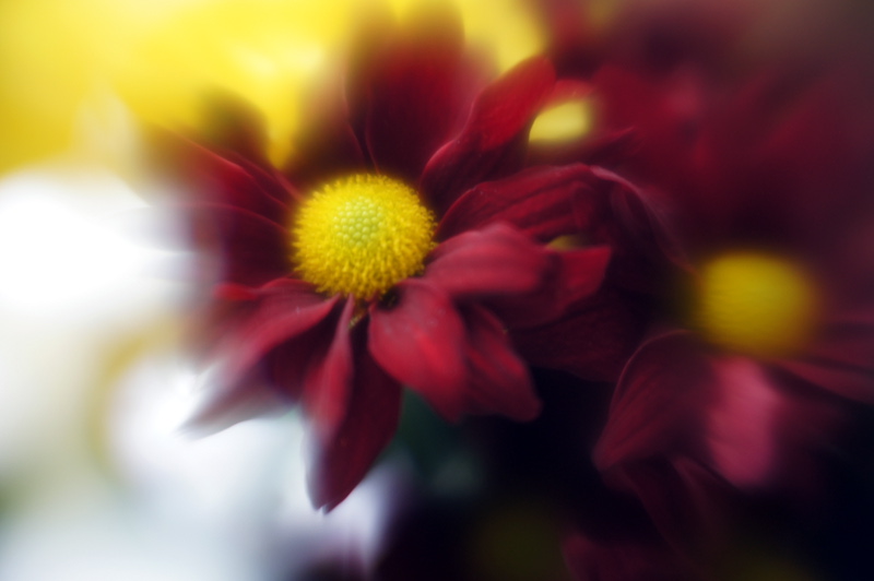

    Wenn ich es auf die NEX mit C-Mount-Adapter halte, kann ich ganz hübsche Bilder mit dem Objektiv machen - Enfernung zum Motiv ca. 30cm:
Hits: 907
Größe:  121,2 KB
Hits: 910
Größe:  139,3 KB
    Die Schärfe in der Mitte ist ziemlich niedrig, das Bokeh gefällt mir jedoch sehr gut.
