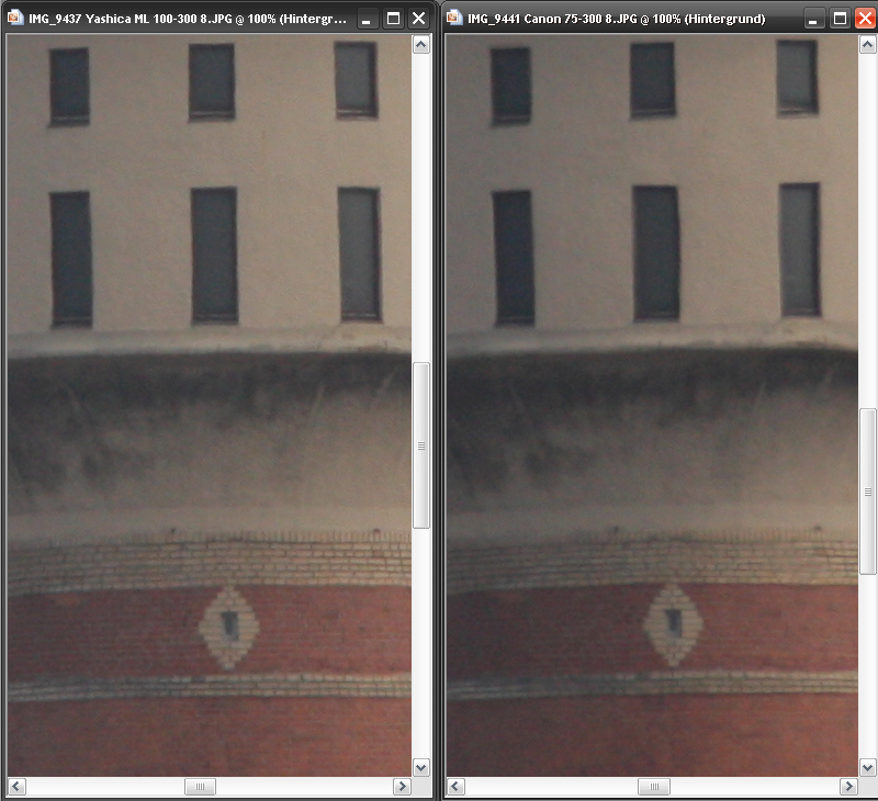

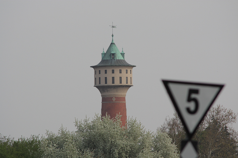

    Und jetzt mal ein paar Vergleichsbilder:
    Entfernung zum Turm ca 750m,
    Motiv und 100% Ausschnitte bei f5,6 und f8, Iso 400. links Yashica, rechts Canon
    Name:  IMG_9437 Yashica M&#7.JPG
Hits: 2638
Größe:  225,2 KB

    Anhand der Vergleichsbilder taucht "knallhart" die Frage auf, wann Du das Canon Objektiv wieder versenken wirst.
    In der Tat ein gutes Zoom. Das ML 4/200 hatte ich ja in der Vorläuferversion DS-M, und auch das fand ich schon sehr gut. Das Zoom kann da gut mithalten, aber hat logischweise seine Schwächen gegen die FB.
    Gratulation zu dem Teil.

    Danke Henry,
    Diese Frage habe ich mir in der Tat schon gestellt. Jedoch hat auch das Canon durchaus seine Vorteile, mal abgesehen vom AF mit USM-Antrieb ist es vor allem das geringere Gewicht (480g vs. 865g) und die kleineren Abmessungen, die auf Reisen einen nicht zu unterschätzenden Vorteil für mich darstellen. Daher ist das Yashica speziell für unterwegs, wo es mir auf möglichst kompaktes Equipment ankommt, leider keine Alternative zum Canon.
    Allein von der Bildqualität her müßte das Canon wieder gehen, das stimmt. Wobei man aber auch fairerweise anmerken muß, daß die 300mm beim Canon nicht zu den Stärken zählen. Aber natürlich interessiert bei einem Zoom welches bei 300mm endet vor allem eben dieser Bereich, deswegen im Rahmen dieser Vorstellung auch der Vergleich bei dieser Brennweite.
    Bei 200mm nehmen sich die ML C-Festbrennweite und dieses Zoom überraschenderweise gar nicht so viel, exaktes Fokussieren vorausgesetzt. Allerdings verbucht die 200er Festbrennweite natürlich die größere Anfangsöffnung und die kompaktere Bauweise für sich.
