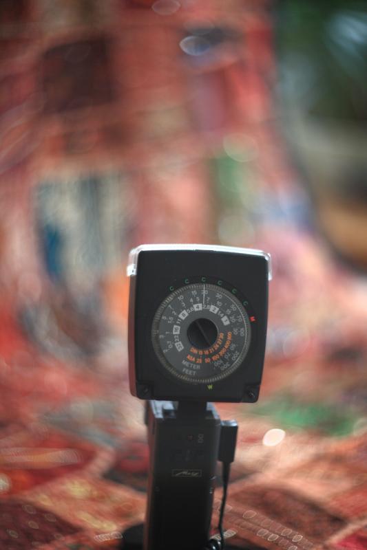

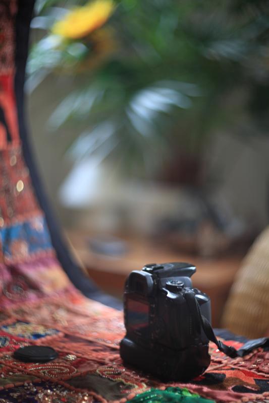

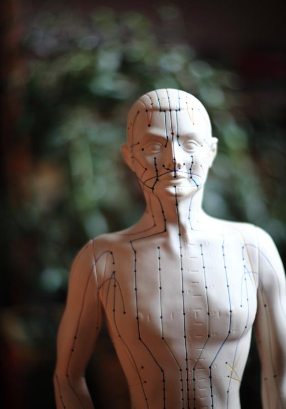

    Klar wurde sofort nach Fertigstellung fotografiert damit, um zu sehen, ob das Biotar auch optisch mit dem bei Olbrich frisch überholten mithalten kann. ....
    Seht selbst.. es kann.

    Es hat die gleiche Grundcharakteristik wie mein erstes. Keine wirklichen Unterschiede erkennbar.. ich werde aber nochmal mit Lichterketten etc..
    einiges genauer testen.
    Eine gelungene Operation, an der Meister Olbrich leider wieder kein Geld verdient, ich aber um eine klasse Erfahrung reicher bin.
