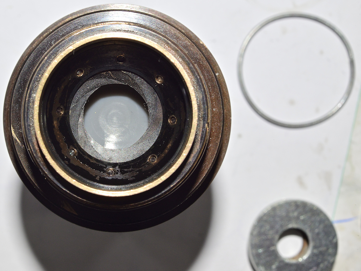

    Hallo Leute,

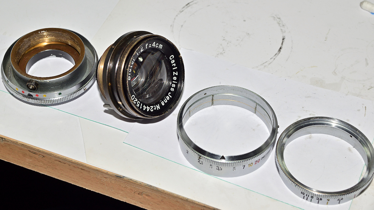

    mekbat hat mir höchstwahrscheinlich dieses https://www.digicamclub.de/showthrea...l=1#post312712 Objektiv zur Reparatur der Blende geschickt.
    Zuerst habe ich versucht, die völlig verqueren Blendenlamellen mit Nadel und Haken wieder richtig zu positionieren, das war aber nicht möglich.
    Also musste ich die Blende ausbauen, und dazu das gesamte Objektiv zerlegen.
    Dabei fiel mir auf, dass die Linsengruppen recht schön aussahen, die ganze Mechanik innen aber vollständig versifft, mit einer Mischung aus Messing und Fett verklebt, und die Blende angerostet ist.
Hits: 1049
Größe:  817,2 KB
    Für heute habe ich damit genug getan.
    Wenn ich wieder Nerven und Zeit dafür habe, baue ich das Ganze wieder zusammen.
    Bitte wünscht mir dazu eine sichere Hand und Glück!

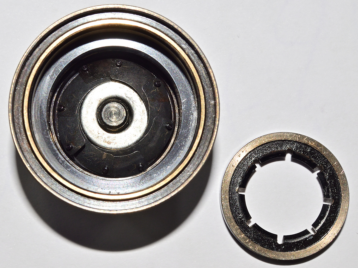

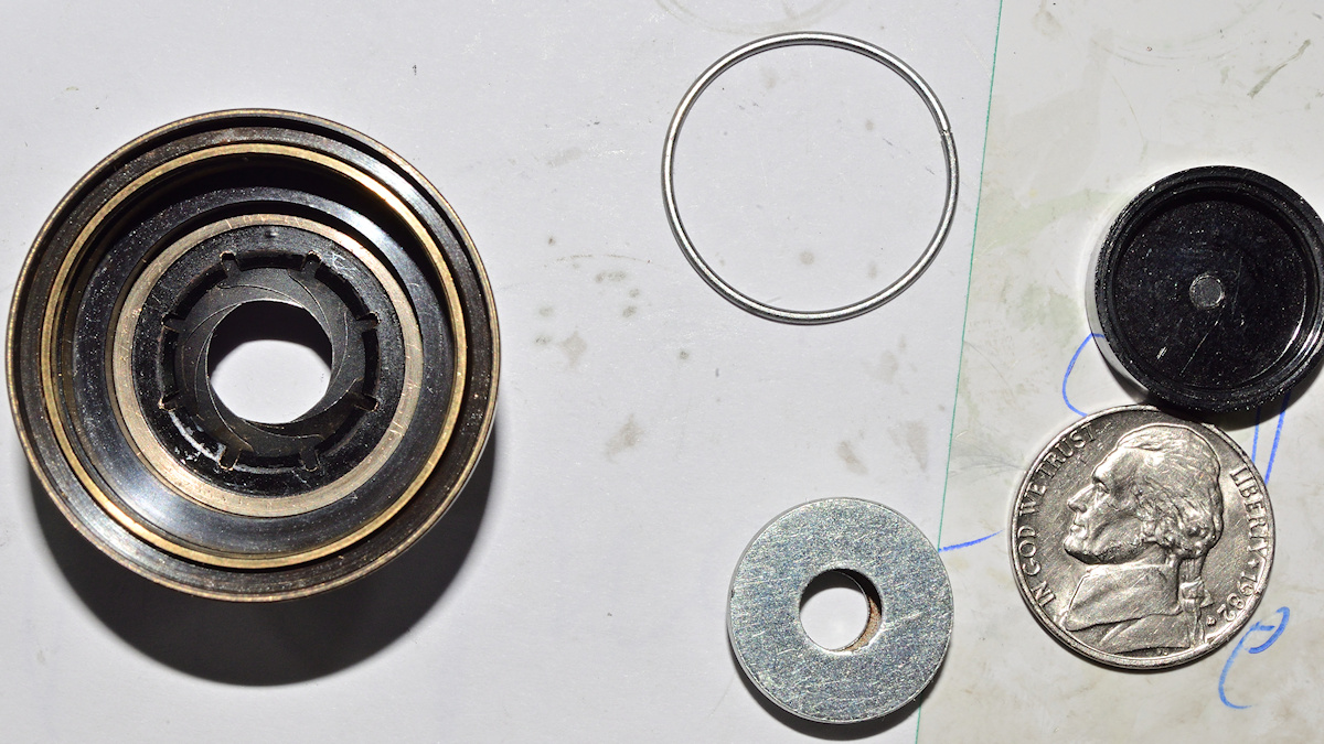

    Mir scheint, dass das Objektiv irgendwie verkehrt montiert worden war, weil so, wie ich es ohne Probleme zerlegen konnte, bekäme ich es nicht mehr zusammen - man muss den Fokuseinstellring auch demontieren...
    Inzwischen habe ich also alle Einzelteile in der Reihenfolge, wie ich das Objektiv zusammensetzen muss, bereit:
Hits: 962
Größe:  966,3 KB
    Es gelingt mir aber nicht, die Blendenlamellen in die Ringe einzusetzen, trotz aller Tricks, ich dafür kenne (mit Fett zusammenkleben, magnetische Stahl-Nadeln oder unmagnetische Messing-Nadeln), weil die Lamellen zum Teil leicht verbogen sind.
    HILFE!

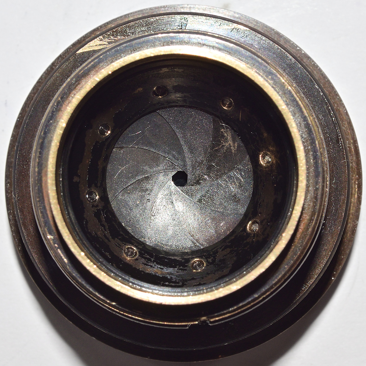

    Da geht es aber um plane Lamellen, davon hätte ich sogar noch eine Schachtel voll...
    Die 8 Lamellen dieses Biotars sind aber bogenförmig und in sich gekrümmt!

    Ich wäre versucht, die Dinger "warm" zu machen und sie zu plätten ...
    Falsch!
    Die müssen ja so krumm sein, weil der "Untergrund" mit den 8 Löchern für die Zapfen, auf dem die Lamellen laufen sollen, ja krumm (gewölbt) ist.
    Hier wurde mir auch eine Erklärung dafür geliefert, warum die krumm sind, es liegt an den unvergüteten Linsen: https://zeissikonveb.de/start/objekt...ve/biotar.html
    Ich habe inzwischen aber eine Lösung gefunden, die ich demnächst hier mit Fotos darstellen werde - das Objektiv ist "wie neu" auf dem Weg zurück zu mekbat.

    So, hier nun der versprochene Bildbericht.
    Da ich auf meinen Hilferuf hier keine verwendbare Antwort erhalten hatte, ist mir am Sonntag früh um 04:00 Uhr (konnte nicht mehr schlafen) selbst eine Lösung eingefallen:
    Ich habe einen Ringmagneten unter der gewölbten Platte aus Messing mit den 8 Löchern positioniert, der die Lamellen (aus Stahl) an ihrem Platz hielt, bis ich den oberen Ring mit den Schlitzen aufsetzen konnte.
