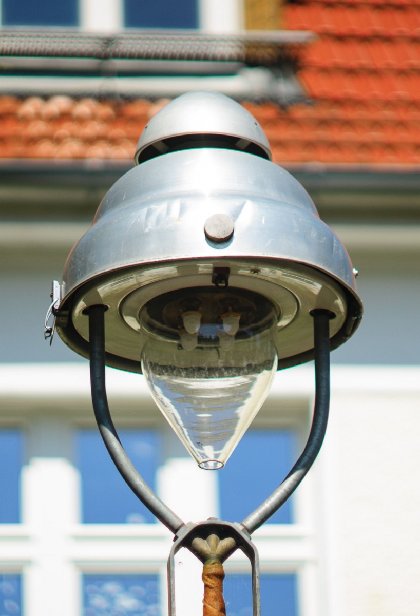

    Und das Verhalten an hellen Metallkanten im Sonnenlicht:
    (zunächst Gesamtmotiv bei Blende 4 nebst Crop, danach ein Crop von der gleichen Laterne bei Offenblende)
    Name:  na ja-08747a.jpg
Hits: 2326
Größe:  180,5 KB
    Name:  na ja-08747 crop.jpg
Hits: 2256
Größe:  159,9 KB
    Name:  na ja-08762 crop.jpg
Hits: 2322
Größe:  217,7 KB
    Ich finde, das bestätigt meine gestrige Feststellung, dass sich Überstrahlungen und CA`s in Grenzen halten.
    Natürlich zeigt der Crop mit Offenblende klare Farbränder im Hintergrund, aber das haben ja mehr oder weniger alle lichtstarken Objektive.
    Im Zentrum sowie in der Schärfezone ist das CA-Verhalten jedoch gut.
