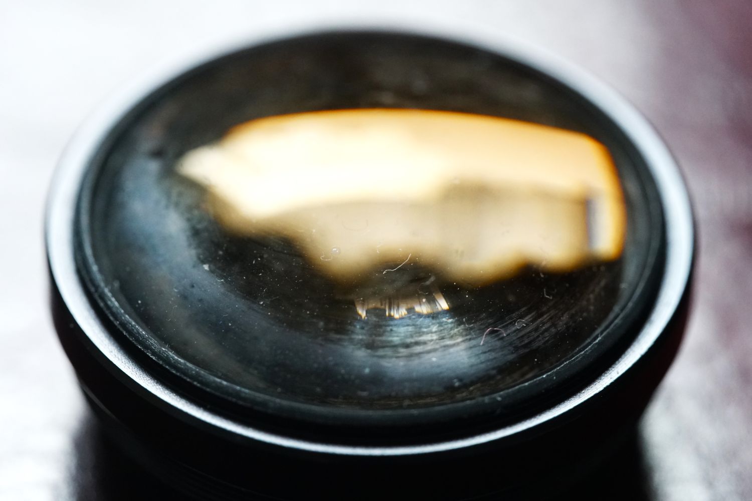

    ich hatte vor einiger Zeit die Möglichkeit zwei hochwertige Altgläser mit beschriebenen Mängeln (relativ) günstig zu erwerben.
    Es handelte sich um das Leica Summicron-M 2/50mm Typ IV (6 Linsen in 4 Gruppen) mit verkratzter Frontlinse und um das
    Canon LTM 1,8/50mm (silber-schwarze Ausführung) mit einer Trübung im Inneren.
    Die Kratzer auf dem Summicron waren oberflächlich, aber dennoch nicht von schlechten Eltern:

    Zugegeben, auf den Fotos schaut das schlimmer aus, als in Wirklichkeit, aber dennoch: schön ist das nicht.

    Fazit: ich habe zwei hochwertige Altgläser, welche vom optischen Aspekt wieder in einem sehr guten Zustand sind.
    Aber es ist schon traurig, wenn man speziell bei Leica-M Objektiven bewußt nach defekten Objetiven Ausschau halten
    muß, in der Hoffnung diese wieder reparieren zu können, da ansonsten die aufgerufenen Preise nicht mehr bezahlbar
    sind.
    Ich denke, manches Stück wird einfach zu früh aufgegeben
