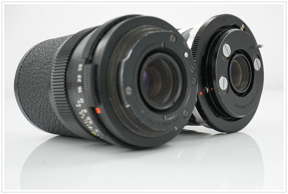

    Hier ein paar Bilder der "Probanden":

    Geändert von Namenloser (11.05.2020 um 19:30 Uhr)

    Schärfemäßig ist das SD,sowohl im Zentrum als auch am Rand, immer besser als das TT.
    Auch bei den Farbfehlern ist das SD insgesamt unauffälliger.
    Der Grund-Kontrast des TT ist auf einem etwas besseren Niveau, wohl dank der moderneren Vergütung.
    Trotzdem kann es in lichtreichen Situationen kein besseres Bild liefern als das SD.
    Die Vignette ist beim SD etwas ausgeprägter bzw. am Rand etwas kräftiger einsetzend.
    Man fragt sich halt, warum das neuere Objektiv außer in einer Disziplin überall schwächer abschneidet als das Ältere.
    Hier ging wohl die Optimierung des Objektives mehr in Richtung Kostenoptimierung des Herstellers.
    Ich möchte nochmal deutlich sagen, dass ich das Super Dynarex für ein sehr gutes 135mm halte, das nicht nur im Zeitkontext sehr schöne Bilder abliefert.
    Das Tele-Tessar ist halt "nur gut"....
