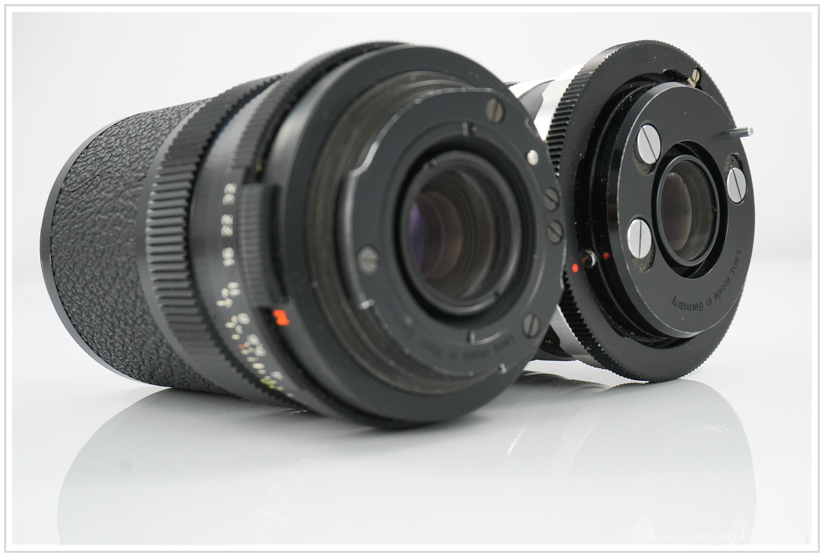

    Hier ein paar Bilder der "Probanden":
