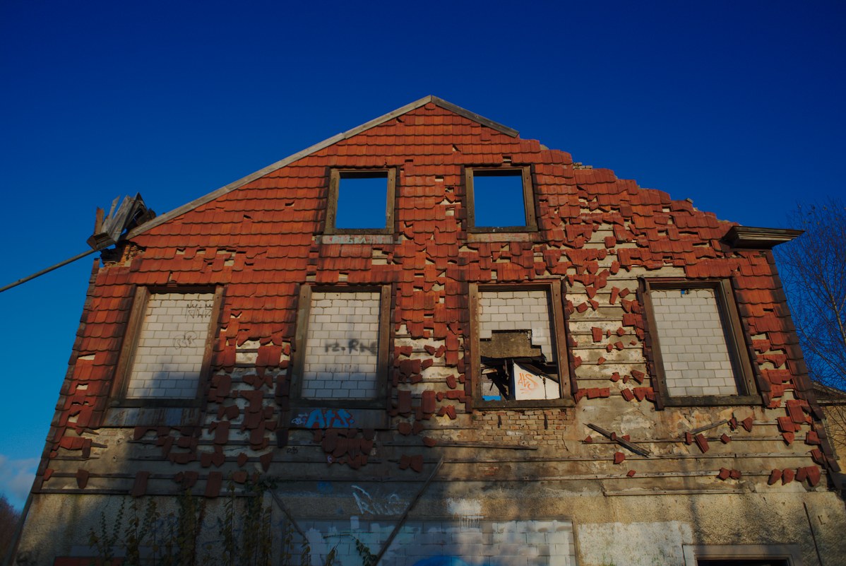

    Schulhaus in Jestetten bei f/2.8 und unbearbeitet:
Hits: 1806
Größe:  226,0 KB
    Reitergruppe und bearbeitet. Solche Bilder sollte man nicht unbedingt bei Offenblende schiessen, aber die Stimmung gefällt mir:

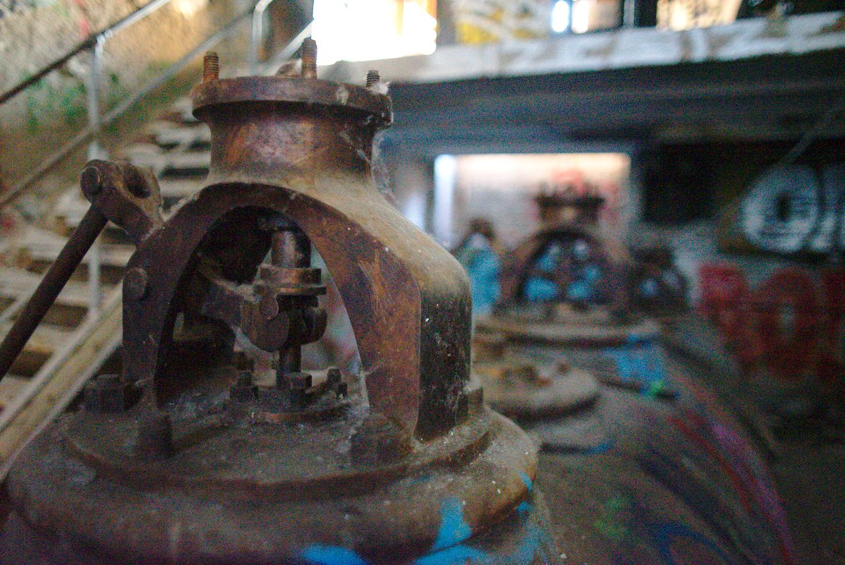

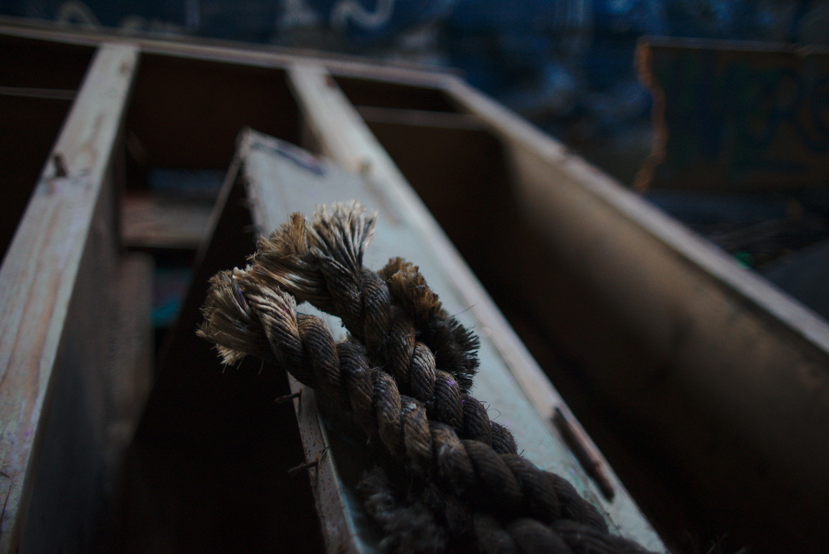

    #1 bearbeitet
Hits: 1738
Größe:  270,6 KB
    #2 bearbeitet
Hits: 1712
Größe:  245,6 KB
    #3 bearbeitet
Hits: 1707
Größe:  279,6 KB
    #4
Hits: 1740
Größe:  295,4 KB
    #5 bearbeitet
Hits: 1711
Größe:  287,3 KB
    #6 bearbeitet
Hits: 1759
Größe:  296,3 KB
    #7 bearbeitet (nur +0.5 EV)
Hits: 1774
Größe:  233,4 KB
    #8 bearbeitet
Hits: 1729
Größe:  288,7 KB
    #9
Hits: 1708
Größe:  242,9 KB
    #10 bearbeitet (das hatten wir schon, aber von der Sequenz hier sinnvoll)
Hits: 1750
Größe:  272,3 KB
    #11 bearbeitet (hier geht es mit dem richtigen Low-Light los. Die Belichtungssteuerung erfolgt nun über den ISO Wert bei Offenblende und 1/60s)
Hits: 1684
Größe:  291,2 KB
    #12
Hits: 1682
Größe:  283,8 KB
    #13
Hits: 1705
Größe:  272,9 KB
    #14 bearbeitet
Hits: 1736
Größe:  271,7 KB
    #15 bearbeitet
Hits: 1682
Größe:  257,3 KB
    #16
Hits: 1746
Größe:  221,4 KB
    #17
Hits: 1720
Größe:  272,8 KB
    #18 ISO 16000 und es rauscht halt wie blöd
Hits: 1690
Größe:  270,0 KB
    #19 ISO 25600
Hits: 1721
Größe:  289,8 KB
    #20 ISO zurück bei 640
Hits: 1676
Größe:  288,5 KB
    #21
Hits: 1678
Größe:  295,7 KB
    #22
Hits: 1667
Größe:  280,6 KB
    #23
Hits: 1687
Größe:  261,8 KB
    #24
Hits: 1680
Größe:  246,5 KB
    #25 (der Fokus sitzt etwas vor dem Motiv. Fehler des Mannes hinter der Kamera.)
Hits: 1744
Größe:  244,0 KB
    Das Objektiv macht Spass und bei normalen Bildern stellen sich die kleinen Macken als problemlos heraus. Echt toll ist die gering Naheinstellgrenze. Das sorgt für spannende Perspektiven und einen schönen Blur im Hintergrund. Meine Lieblingsbilder sind #7, #9, #11 und #15. Auch die letzen haben etwas an sich, besonders das allerletzte mit den warmen Tönen der nun untergehenden Sonne. Das letzte Büchsenlicht sozusagen.
