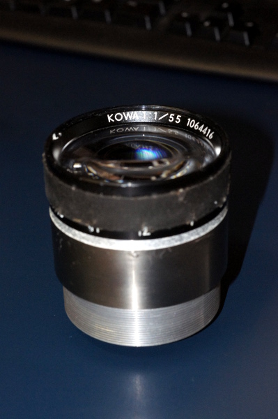

    ... der Spieltrieb will einfach nicht aufhören.
    Das Kowa 1,0/55mm wiegt 568g und ist mir damit zu schwer, um es an´s VNEX zu basteln. Es hat keine Blende und keine Fokussierung. Ich vermute, daß es sich um ein Kopier- oder eventuell um ein Röntgen-Objektiv handelt. Bis jetzt habe ich keine Möglichkeit gefunden es an die Nex zu basteln, außer es mit Pattex auf ein C-Mount-NEX-Adapter zu kleben. Das Kleben habe ich mir bis jetzt gespart um mich nicht zu früh auf eine bestimmte Adaptierung festzulegen.
Hits: 790
Größe:  113,3 KB Name:  DSC03664.JPG
Hits: 853
Größe:  117,6 KB
    Wenn ich es direkt auf das NEX-Bajonett halte und fotografiere ist das Kowa nicht in der Lage den NEX-Sensor vollständig zu bedienen, weil der Bildkreis zu klein ist. Ich bin dann ca. 50cm vom Motiv enfernt. Hier ein Beispiel:
Hits: 811
Größe:  116,7 KB
    Wenn ich es auf die NEX mit C-Mount-Adapter halte, kann ich ganz hübsche Bilder mit dem Objektiv machen - Enfernung zum Motiv ca. 30cm:
Hits: 832
Größe:  121,2 KB
Hits: 834
Größe:  139,3 KB
    Die Schärfe in der Mitte ist ziemlich niedrig, das Bokeh gefällt mir jedoch sehr gut.
    Ich werde es trotz des Gewichts doch mal öfter mit einpacken.
    Gruß Gerhard
    LG aus Sachsen Gerhard

    d.h. das auflagenmaß bei unendlich liegt im Bereich von +/- 1,5 cm vermutlich oder?
    Welchen Durchmesser hat denn der Tubus?

    Ich tippe auf Röntgenoptik.
    Ob man Unendlich erreichen kann, wenn man zum Dremel greift weiß ich nicht. Die Rückinse müßte dann sehr nah an den Sensor ran.
    Der Tubusdurchmesser am Gewinde beträgt 60mm. Den mußte man wegdremeln um weiter in die NEX5 zukommen. 25,8mm ist der Tubusdurchmesser der herausschauenden Hinterlinse ganz hinten
    Gruß Gerhard
    Diese Objektiv gibt es in der Bucht, mit NEX-Anschluss. Es sollte also gehen.
    ?? Wo hast Du das denn mit NEX Anschluss gesehen??
    Der amerikanische Verkäufer spricht von Adaptierbar, aber nicht von NEX Anschluss... und was dahintersteckt, weil wohl nur er selbst.
    Wenn Gerhard das gleiche Objektiv vor die NEX ans Bajonett hält, so wird das schonmal nix.. nochn Adapter dazwischen, -- > erst recht nix und bei einem Tubusdurchmesser von 60mm kommt das Ding auch nicht in das NEX Kamerabajonett.. was also sollte gehen?
    HEnry

    Eine Bastelanleitung für NEX habe ich gerade hier gefunden:
    http://www.georgesopko.com/2012/10/kowa-5511.html
    Gruß Gerhard
  11. #10
    15.570
    3.682
    Erhielt 10.454 Danke für 3.562 Beiträge
    Gruß Gerhard
    Letztlich genau wie bei den Meostigmaten.. Korpus runterdrehen und einpassen.
    Ob es Sinn macht, wenn es nichtmal den NEX Sensor ausleuchtet?
