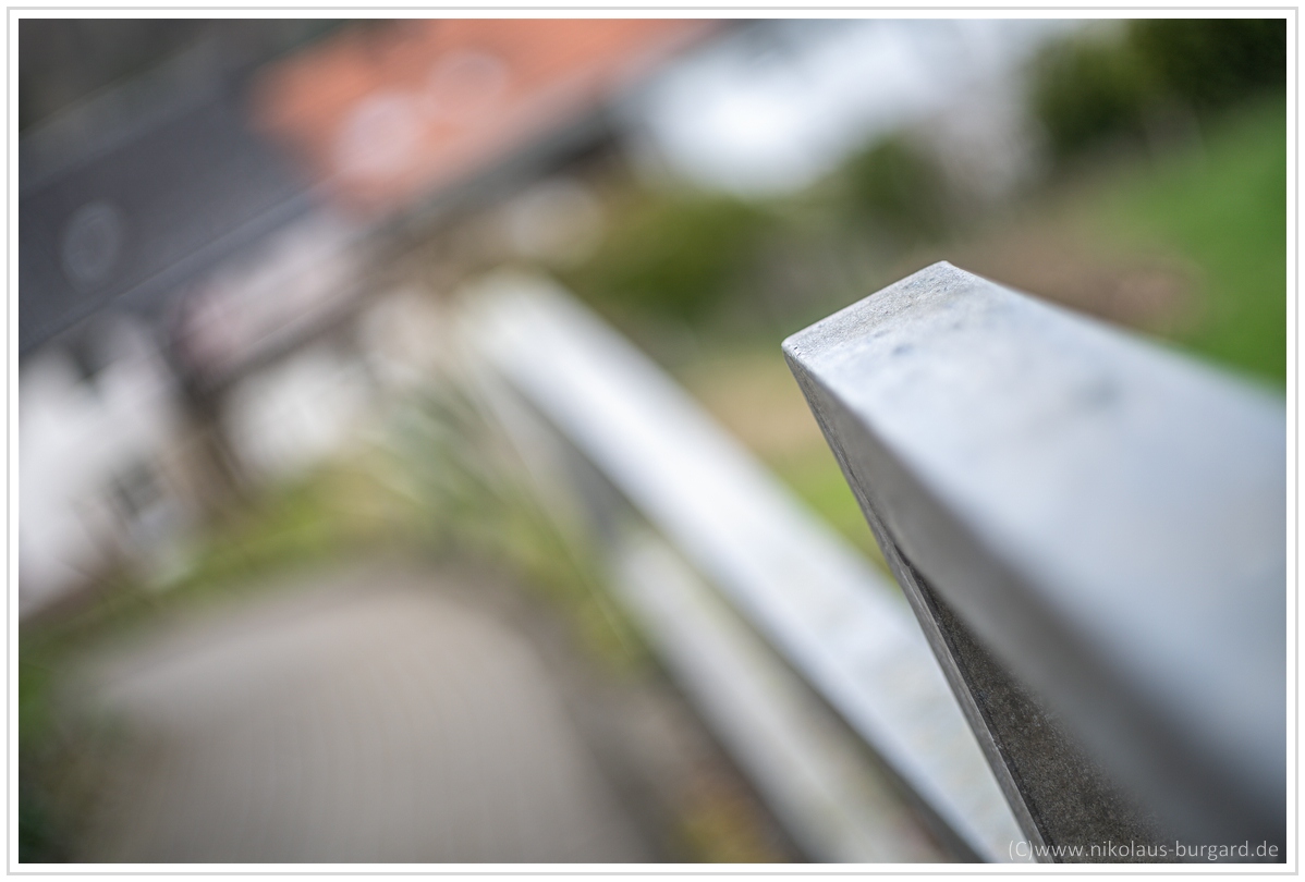

    Und hier die ersten Ergebnisse von einer kurzen Runde durch den Ort - alles bei Offenblende f1.9.
Hits: 1375
Größe:  285,0 KB
    #2
Hits: 1327
Größe:  270,6 KB
    #3 + #4: Bokehverlauf bei unterschiedlich weiter Fokussierung
Hits: 1309
Größe:  262,2 KB
Hits: 1427
Größe:  277,2 KB
    #5 Bokehverlauf
Hits: 1413
Größe:  289,2 KB
    #6: Auch auf weite Distanz gar nicht schlecht!
Hits: 1350
Größe:  277,5 KB
    #7 Etwas gecroppt
Hits: 1349
Größe:  271,6 KB
    #8
Hits: 1424
Größe:  258,0 KB
    Also, eine Bokehmaschine ist es schon mal - und ausreichend scharf ist es bei Offenblende auch,
    also bisher "Daumen hoch"
    Da kommt die nächsten Tage mit Sicherheit noch mehr
