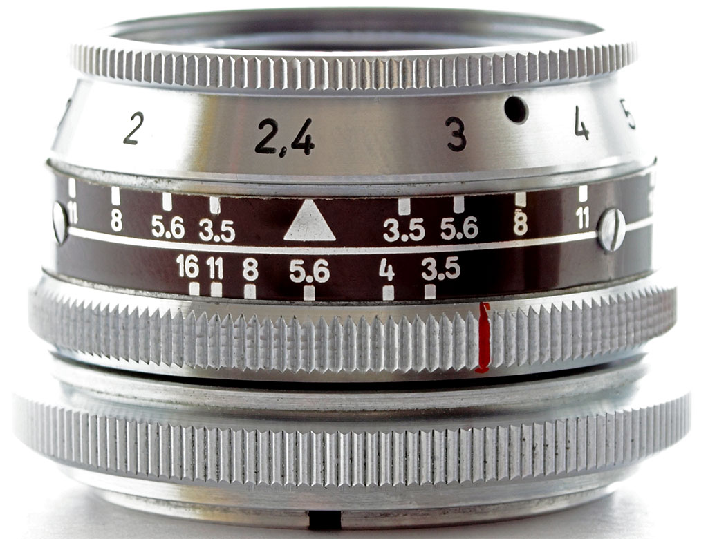

    Standard Schneider Kreuznach Radionar 50mm 1:3.5
    Tech. Daten:
    Für Aka Kameras
    Mit Orginal Dose
    Blende von - bis: 3.5 bis 16
    Brennweite: 50mm
    Gewicht: 92g
    Höhe: 28mm
    Durchmesser: 42mm
Hits: 2697
Größe:  148,2 KB
Hits: 2661
Größe:  162,9 KB
Hits: 2664
Größe:  210,0 KB
Hits: 3022
Größe:  236,7 KB
Hits: 2464
Größe:  234,4 KB
Hits: 2576
Größe:  138,4 KB

    Bekomme ich es an eine Nex oder ans V-Nex System?
    Gerhard
    15.582
    Erhielt 10.478 Danke für 3.568 Beiträge
    Gerhard
    Hallo Gerhard,
    da Canonier kein VNEX hat, kann er es vermutlich nicht beantworten.
    Aber ich versuche es mal ...
    Das Objektiv kann im Unendlich Zustand dann an das VNEX angeschlossen werden, wenn der im Bild sichtbare und sich bewegende Tubus für die Kopplung an den Mess-Suchertaster im Durchmesser nicht größer ist als 32mm
    Dann könnte das Objektiv mit einer passenden Wandlerplatte (25/27/30 oder 32.5mm) auf ein M39 Gewinde gebracht werden um dann in das VNEX eingeschraubt zu werden.
    Dies bedeutet dann zwar Verzicht auf die objektiveigene Fokussierung (bleibt fest in Unendlichkeitsstellung) aber das VNEX übernimmt mit seinem Auszug dann diese Funktion.
    Es sollte theoretisch möglich sein.
    Dazu braucht man aber eben erstmal den Durchmesser des sich beim Fokussiern bewegenden Teils des Objektivhinterteils.
    Vielleicht kann Canonier das noch mal kurz ausmessen.
Hits: 2347
Größe:  254,3 KB

    Ist das der Teil, der beim Fokussieren rein oder raus fährt?
    Wie weit steht der bei Unendlichkeitsanschlag denn nach hinten raus?
    Danke
    03.12.2011
    Köln
    243
    167
    Erhielt 86 Danke für 42 Beiträge
    Ja.
    Garnicht. Es bewegt sich innerhalb 4mm nach vorne und nach hinten
    15.582
    Danke,
    dann mach ich es mal noch etwas präziser..
    Ich bräuchte die Durchmesser an den beiden mit Pfeilen markierten Bereichen und von jedem Bereich auch noch die Tiefe.. das Objektiv bitte auf unendlich stellen vor der Messung.
Hits: 2304
Größe:  257,0 KB
    Also oberster Pfeil bitte den Durchmesser,
    zweiter Pfeil ebenfalls den Durchmesser
    und von beiden Ebenen die Tiefe..
    Dann weiß ich, ob man die "festklemmen" und ummontieren kann für das VNEX
    Danke
Hits: 2383
Größe:  267,1 KB

    Dann sollte es in die 12er VNEX Mutter passen um es dort fest zu setzen.

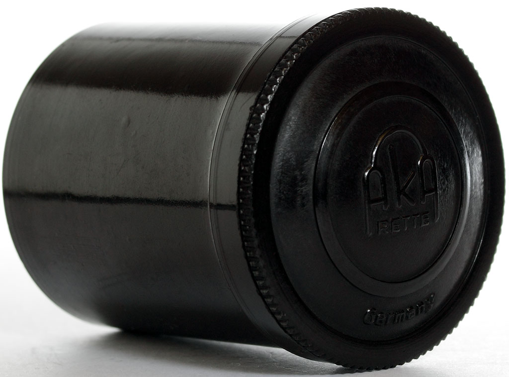

    Hier noch ein Bild, von der Orginal Dose, in der das Objektiv verkauft wurde.
    Höhe: 61mm
    Durchmesser: 47mm
Hits: 2292
Größe:  87,9 KB
