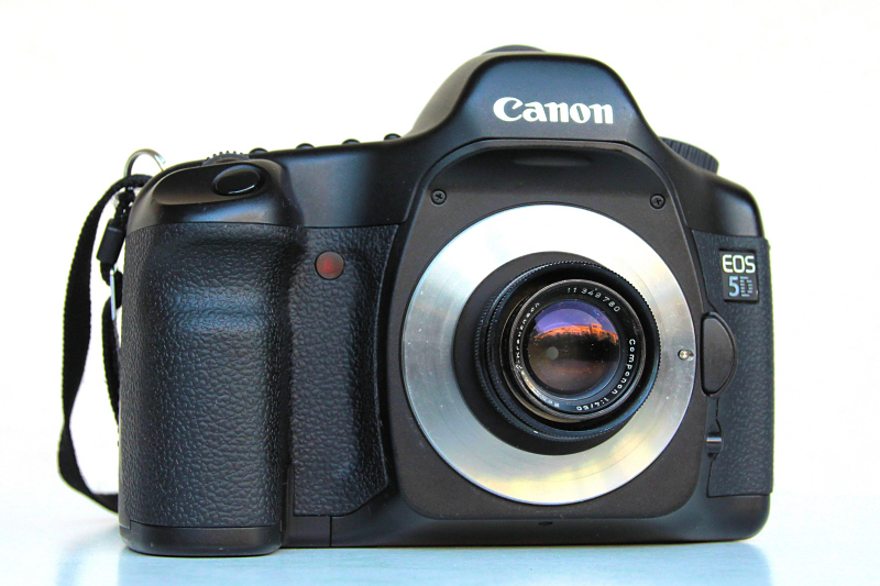

    Vor einem Test stellt sich dem DSLR-Besitzer zunächst einmal die Hürde der Adaption.
    Die Tabelle macht deutlich: Das Ding ist verdammt klein, es fällt mühelos durch einen M42-Adapter.
    In China erstand ich einen c-mount-M42-Adapter, der zunächst einmal die Verbindung zu einem gängigen Adaptionssytem schafft.
    So kann das Objektiv nun entweder über einen M42-EOS-Adapter direkt an meine EOS 5D oder auch via M42-CY-Adapter an meinen Yashica-Balgen montiert werden.
    Leider sind die M25-Gewindesteigungen von Objektiv und Adapter nicht identisch. Dennoch hält das Objektiv sicher und fest im Adapter, kann aber nicht bis zum Anschlag eingedreht werden. Da unendlich bei diesem Objektiv an einer DSLR ohnehin nicht erreicht werden kann, ist dies allerdings nicht weiter kritisch. Bei direkter Montage über c-mount- und M42-Adapter an die Kamera liegt die Schärfeebene etwa 50cm von der Frontlinse entfernt.
    Mit der Kombination Componon-EOS 5D erntet man spöttische Blicke, nach dem Motto: Große fette Kamera, aber für ein vernünftiges Objektiv hat es nicht mehr gereicht .
    An der 5D fällt zuallererst auf:
    Das Objektiv hat keinerlei Probleme, den Bildkreis des Vollformatsensors komplett auszuleuchten. Und es ist scharf, sogar sauscharf, auch bei Offenblende.
    Es vignettiert kaum, auch CAs lassen sich keine finden. Farbsäume an Spiegelungen an metallischen Oberflächen: Fehlanzeige.

    Mein Kurzfazit in 3 Worten:
    Klein, aber fein !
