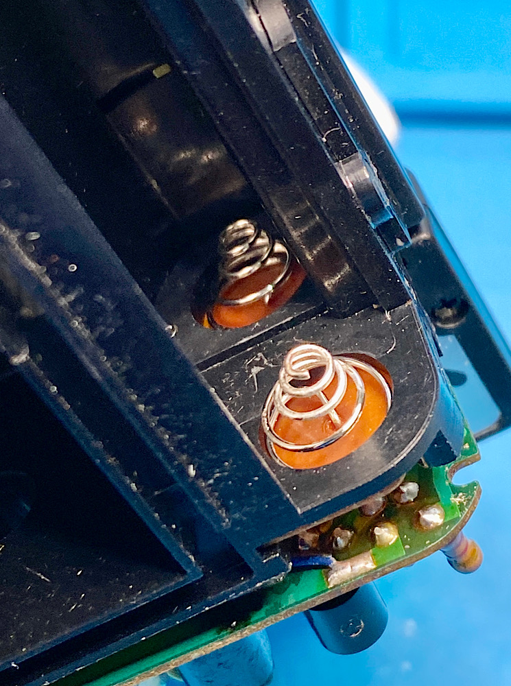

    Die kleine Hi-Matic hatte ich bereits letztes Jahr auf dem Tisch, siehe
    Minolta Hi-matic S2: spannender Vormittag (digicamclub.de)
    Der Vorbesitzer hatte wohl die beiden AA-Batterien im Batteriefach vergessen, die ausgelaufen waren.
    Die beiden Batterien waren derartig aufgebläht, dass ich sie nur mit der Kombizange bzw. einem Haken unter Kraftanwendung aus dem Fach herausziehen konnte.
    Die Säuberung gelang soweit. Allerdings stellt sich heraus, dass auf einer der beiden Batterie-Kontaktfedern wohl noch Reste der Batteriesäure aktiv sind.
    Daher gehe ich es heute gründlich an und baue die Kontaktfeder zur Reinigung aus.
    Eingebaut sind die eingelöteten/eingepressten Spiralfedern schwer zu bearbeiten, da sie sie dem Werkzeug - als Federn - ausweichen ;-)

    Die Kontaktfeder ist in die Platine eingelötet.

    Die abgeschliffenen Stellen überdecke ich mit Leitsilber, damit sie nicht oxidieren.
    Ich vertraue darauf, dass es bei hohem Stromfluss über die Batterie (Ladung des Blitzelkos) zu keiner nennenswerten Wärmeentwicklung durch das Leitsilber (Widerstand) kommt.
    Allerdings, wenn ich es berechne, also
    P = U^2/R
    kommt eine ordentliche Verlustleistung heraus bei, angenommen
    P = 3^2 V/10*10^-3 Ohm
    P = 900 W
    Da muss ich die Temperatur nach dem Aufladevorgang messen.

    Die Feder ist wieder an ihrem Platz und eingelötet.
    Dezente Korrektur der Position durch Nachbiegen.

    Ein letzter Kontrollblick in das nun vollständig saubere Batteriefach.
Hits: 1267
Größe:  301,5 KB
    Die Hi-Matic GF ist wieder betriebsbereit
