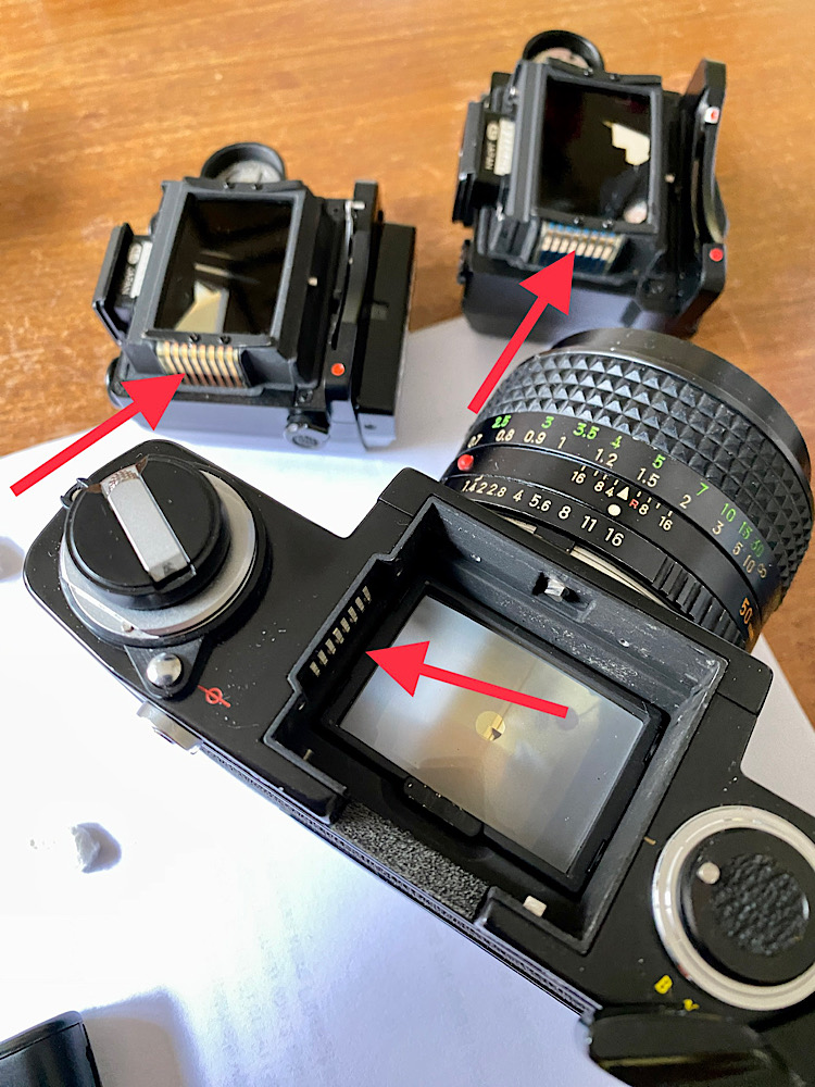

    Die Wechselsucher kommunizieren über elektronische Kontakte mit der Kamera:

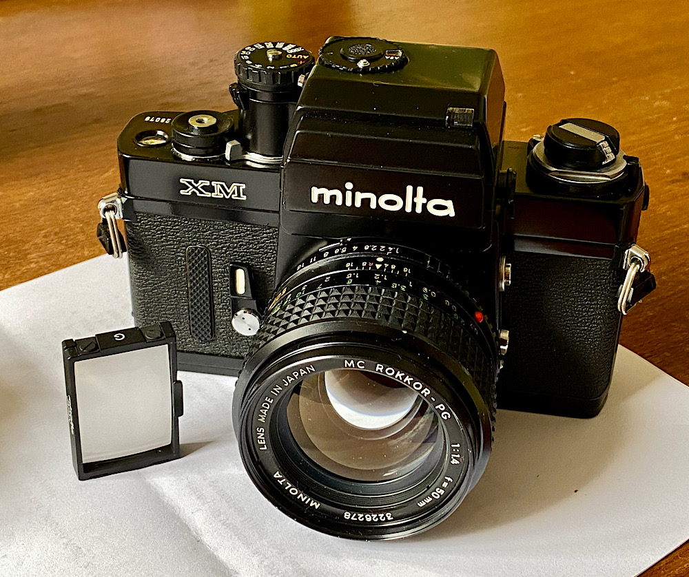

    Ich weiß nicht, welche Kombination mir besser gefällt.
    Mit AE-S:
Hits: 663
Größe:  348,6 KB
    Oder mit AE:
Hits: 641
Größe:  348,7 KB
    Vielleicht brauche ich ja noch eine zweite XM? ;-))

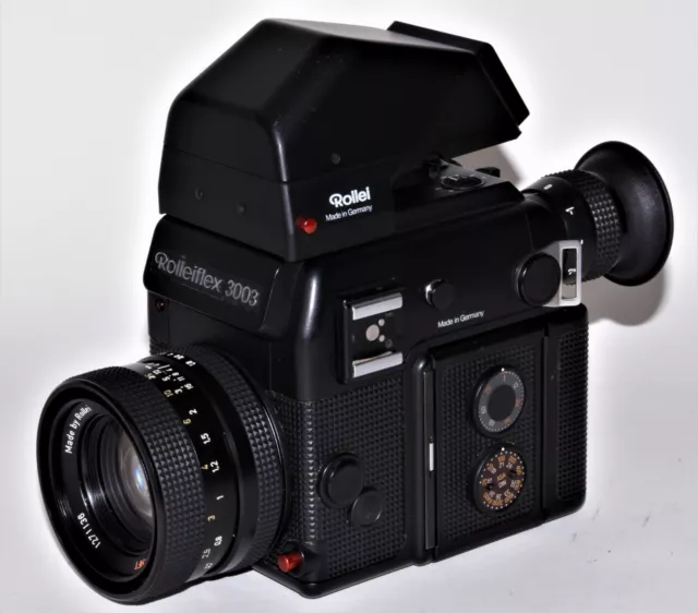

    Zugegeben: An der Rolleiflex 3003 nutze ich das Sportprisma ganz selten und die Canon F1 habe ich noch gar nicht benutzt.
    Was muss ich mir unter einm Sportprisma genau vorstellen? Google weiss da keinen Rat.
    1.712
    2.359
    Was muss ich mir unter einem Sportprisma genau vorstellen? Google weiss da keinen Rat.
    Bei der 3003 / SL 2000 F ist es das Dings hier:
Hits: 604
Größe:  65,3 KB
    Ein Prismen-Sucher mit entspannt weitem Augenabstand (für wo im Gedrängel oder weil wegen mit Taucherbrille auf der Nase), seitenrichtigem Sucherbild, vollem Sucherbild (dafür vielleicht etwas klein!) hier 30° zur Aufnahmerichtung nach oben gerichtet.
