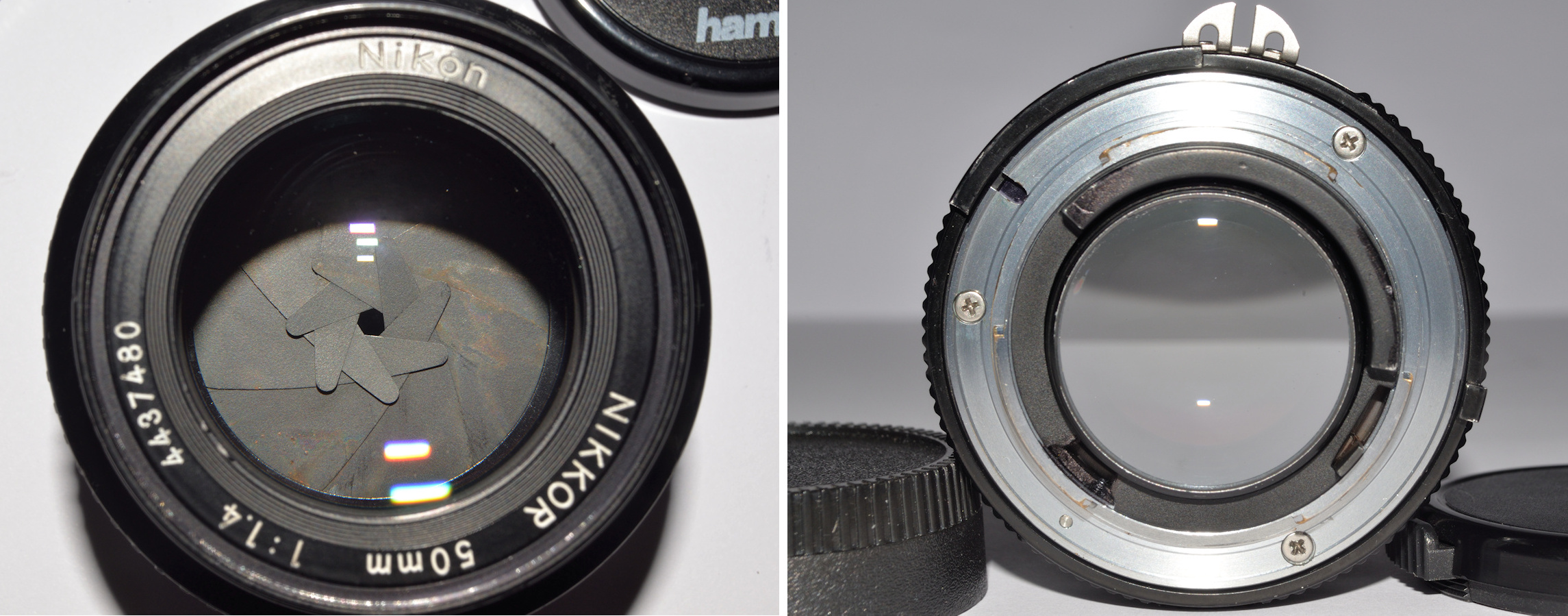

    Bei der Lieferung dieses Nikon 50/1.4 AI Nikkor war noch ein weiteres solches dabei, das keine Pilz- oder Wasser-Schäden zeigte, dessen Hinterlinse aber gesplittert ist.
Hits: 605
Größe:  439,4 KB
    Bevor ich die gesplitterte Hinterlinse versuche, durch eine irgendwie passende zu ersetzen, habe ich mit diesem "sichtbar kaputten" Objektiv Testfotos gemacht.
Hits: 583
Größe:  338,9 KB
    Das Ergebnis überraschte sogar mich: Man sieht bei f/2.8 keinen Unterschied!

    1.720
    2.405
    Ich wäre gespannt, ob man in Unschärfekreisen das Rißmuster sieht.
    3.707
    Hatten wir vor etlichen Jahren bereits diskutiert und ist im Thread zum Umbau des Canon FD 1.2/55mm zu finden.
    So sah der damalige Schaden aus:
    und so die Ergebnisse in den Highlights...
    Die schmetterlingsförmige Abplatzung auf der Rücklinse zeigte sich nur in den Unschärfekreisen. Ansonsten waren die Ergebnisse einwandfrei
    Je nach "Rißbild" der Rücklinse kommt es zudem zu erheblichem "Ghosting" an den Rißbereichen...
    Hier in dieser Übersicht aller 4 Ecken eines intakten Exemplars...
    Und so schauten Bilder mit dem Defekt aus... nix zu sehen, wenn man diese Dinge nicht genauer untersucht. Ich war damals genauso verblüfft !
    Geändert von hinnerker (11.05.2022 um 08:36 Uhr) Grund: Tippfehlerteufel
  12. 7 Benutzer sagen "Danke", hinnerker :
    1.720
    2.405
    Bei den Absplitterungen bin ich neugierig, wie das Ergebnis wird wenn man die mit "UHU Glas" oder einem anderen klaren Glaskitt ausfüllt (und den Kleber aushärten läßt und die Oberfläche bestmöglich der Form der Linse anpaßt). Klar, der Brechgunsindex ist immer knapp daneben und die Oberfläche nie perfekt, aber mit etwas Glück "besser als die Absplitterung".
    Das "Ghosting" an den Rißbereichen bekäme man wohl weg, wenn man die Absplitterung mit schwarzem Lack auslegte (zur Not mit wasser- oder alkohollöslichem Lack zur Probe), aber das würde natürlich in den Unschärfekreisen nichts besser machen.
