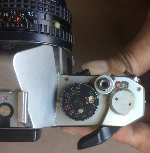

    Wie entfernt man denn am schonensten Rost oder oberflächlichen Rost am Gehäuse..habs erstmal mit Feuerzeugbenzin oder Spiritus versucht aber funzt net so rischtisch.
    Bin dann mal mit nem leicht feuchten 1000er Papier drüber, schon etwas besser..das Gehäusemetall is natürlich oberflächenbehandelt, also is da Vorsicht geboten.

    Zwei Möglichkeiten den Rost zu entfernen OHNE die Metalloberfläche zu zerkratzen:
    Bostik Rostumwandler (aus der KFZ-Werkstatt) oder Rostentferner aus der Drogerie.
    Beides Flüssigkeiten die den Rost lösen, danach kann mit Wasser und weichem Lappen gereinigt werden...

    Hi,
    es klingt gefährlich, aber am besten geht's mit Salzsäure.
    Natürlich nicht hochkonzentriert und mit Vorsicht benutzt.
    Die gibt's auch im Baumarkt, m.W. auch mit Anleitung.

    Chemischer Rostentferner ist mit Vorsicht anzuwenden. Der kann auch Schwarz-Blauverfärbungen mit sich bringen, die dann tief im Material sitzen und die man kaum wegbekommt.
    Ich würde erst mal darauf hoffen, dass es Flugrost ist. Dann kommt man mit einer leichten Politur (z.B. fürs Auto) schon weit. Das wäre auch minimalinvasiv.
    Mit Schleifpapier würde ich sicher erst als letzte Lösung dran gehen.

    moin moin ,
    ah, da schau ich mal..

    ja, kommt drauf an..die kleinen Schrauben hab ich einfach rausgeschraubt und die rostigen Schraubköppe leicht abgeschmirgelt, is klar.
    Politur is ja im Prinzip auch ( feines )Schleifen..aber Politur etwas schonender und gleichmässiger, ja..
    hab gemerkt, dass es zT doch nur sehr fest sitzener Grind vom Vorbesitzer ist..aber die Flächen werd ich mal polieren, ja.
