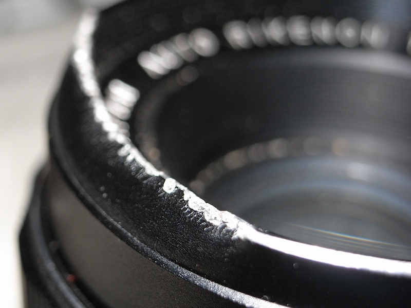

    Oft genug erhält man günstige Angebote, die eine mehr oder weniger ausgeprägte Delle im Filtergewinde haben.
    Leider versuchten oft die ehemaligen Besitzer, diese Dellen mit Hilfe ungeeigneter Werkzeuge zu beseitigen (Rohrzange), was das Gewinde unwiederbringlich zerstört und das Frontgewinde unbrauchbar macht.
    Aber es gibt Werkzeuge, die speziell auf diese Dellen ausgerichtet sind!
    Beulen und Dellen im Frontgewinde lassen sich gut beseitigen.
    Ich habe es heute Abend mit einem schwer getroffenen Rikenon 1.7/50 probiert, mit dem Erfolg, dass sich ein auf das Gewinde passender Zwischenring einschrauben ließ ...
    Standard AW: Dellen entfernen
    ... mit feinen Feilen habe ich noch kosmetische Arbeiten vorgenommen sowie das Filtergewinde "begehbar" gemacht.
    Schließlich habe ich ratz-fatz das Rikenon noch EOS-5D-tauglich gefeilt und die blanken Flächen mit Marker geschwärzt.
    Jetzt fehlt mir nur noch seidenmatt Schwarz für das Finish.
    Den Rest müssen die Bilder erzählen ...
    Und einen Verriss ... äh, Kritik! für das Rikenon reiche ich noch nach

    Nein, nicht direkt günstig, nämlich 50 D-EUR, in Übersee wahrscheinlich deutlich günstiger! Diese "Investition" setzt voraus, nicht nur eine Delle reparieren zu wollen.
    Spätestens ab zwei Dellen ist das Werkzeug amortisiert, wenn ich eine Profi-Reparatur als Alternative dazu sehe.
