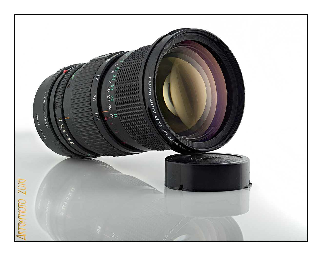

    Ich möchte nur ergänzen, dass es vom Canon FD 35-105 zwei Typen gab, wobei das hier genannte 3.5-4.5 die zwar neuere, aber m.E. die schlechtere Variante war.
    Habe seit den 80igern bis vor ein paar Jahren auch mit dem FD 3.5/35-105 gearbeitet und denke, dass dieses Objektiv mit Makro-Funktion eine ganz andere Hausnummer mit einem aufwändigen Aufbau ist:
    https://www.alles-im-bild.de/tempppp...5-105mm_01.jpg
    Ich habe sie dann gut verkaufen können.
