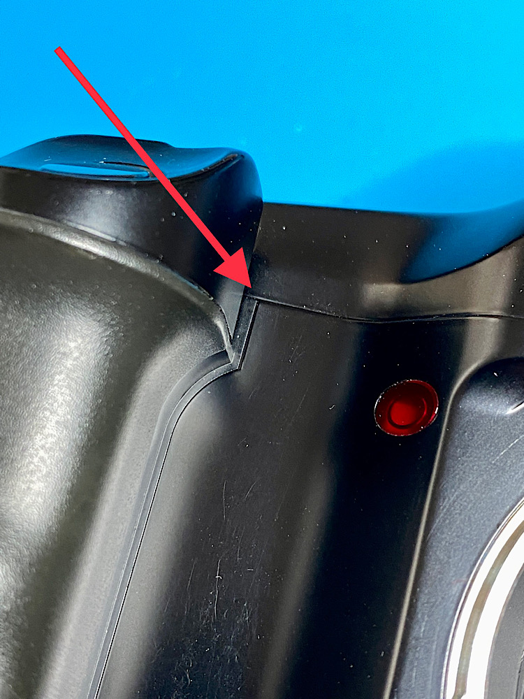

    Wieder im Detail dazugelernt
    Beim Anbringen der Verkleidung muss ihr Rand genau eingepasst werden, dazu wird eine Kante eingeschoben.
    So passt es:
Hits: 971
Größe:  242,1 KB
    Erledigt
