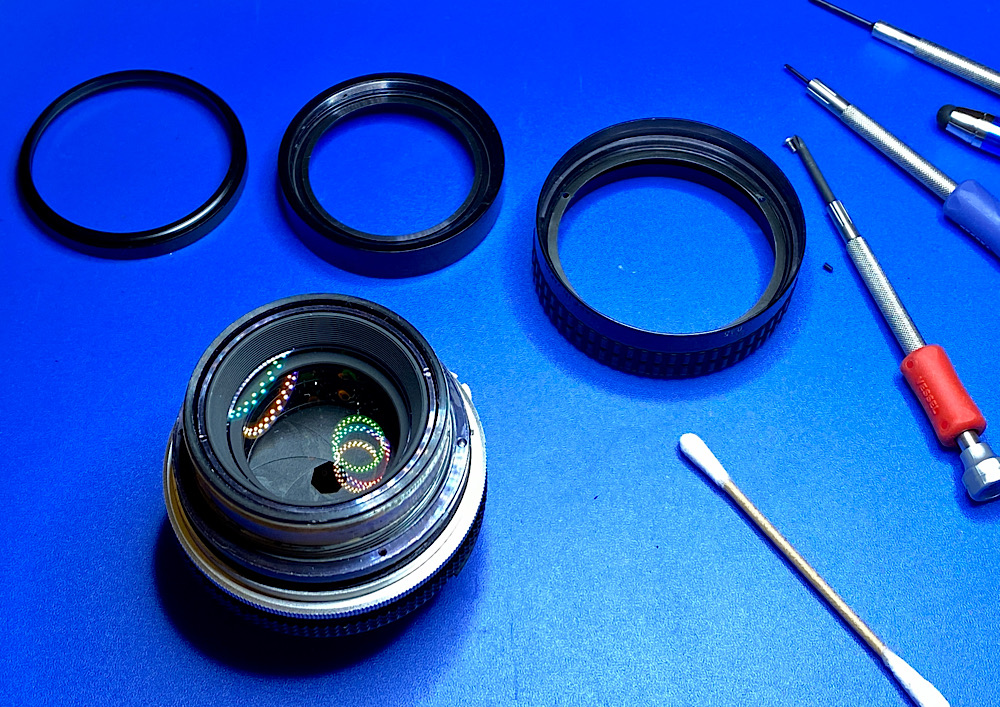

    Angeregt durch Michael und Jan, die auf die Möglichkeit hinwiesen, dass Helicoide für eine Reinigung und Neufettung nicht in jedem Fall getrennt werden müssen, machte ich mich ans Werk.
    Ein Nikkor 50/1.8 Ai - bereits aus meinem Bestand - drehte beim Fokussieren recht trocken.
    Auch hatte sich über die Jahre einiger Staub auf den inneren Linsen angesammelt.
    Alledem wollte ich abhelfen.

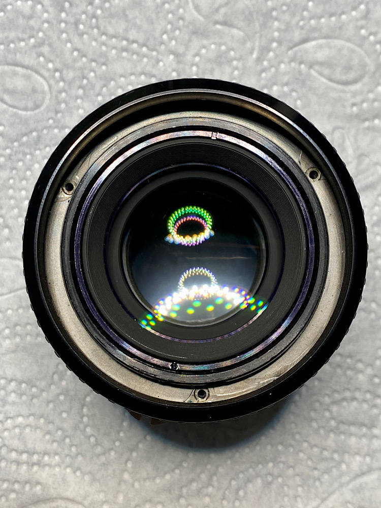

    Diese drei Bajonettschrauben ließen sich - erfreulicherweise und unerwartet - ohne jedes Problem lösen.

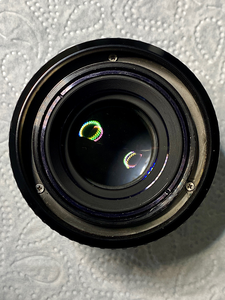

    Drei kleine Schrauben halten die hintere Abdeckung, eine davon ist länger als die anderen.
    Eine Markierung für die Montage später kann nicht schaden.

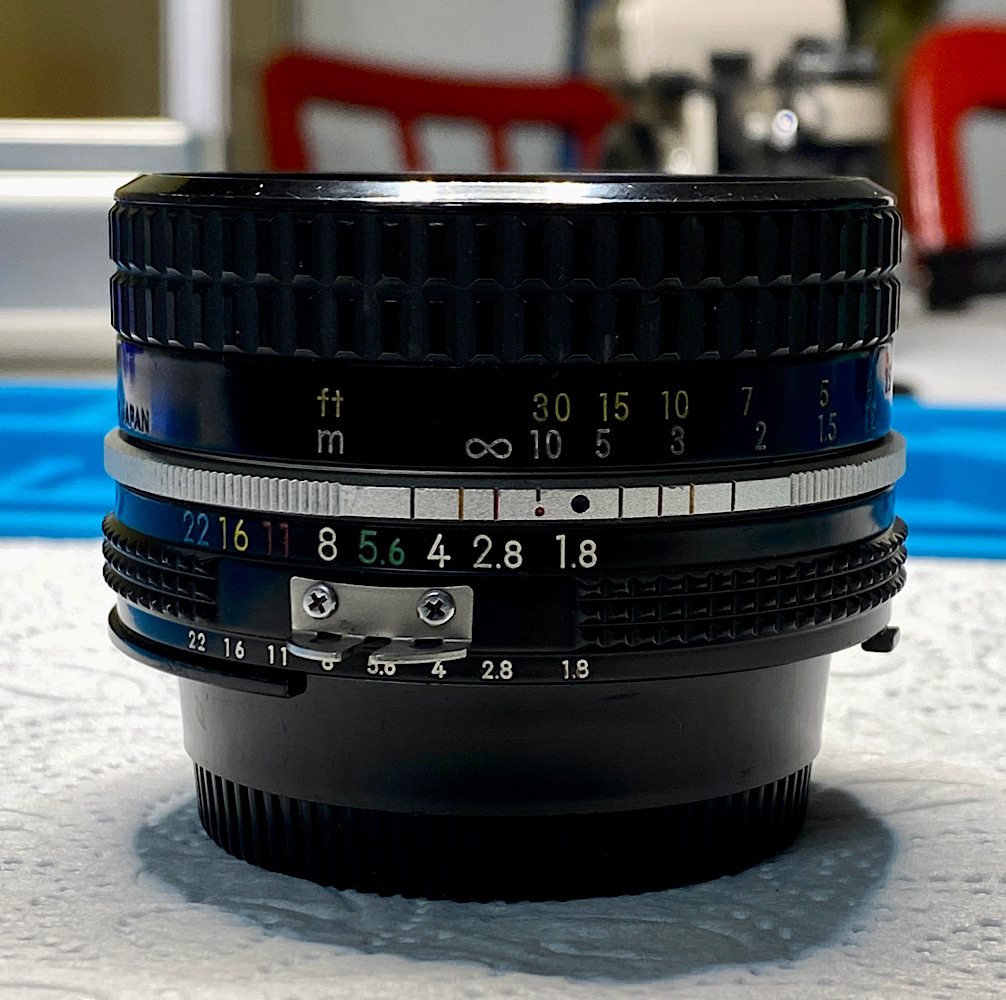

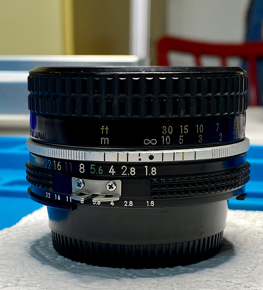

    Fotos zur Orientierung, was womit ausgerichtet sein muss.

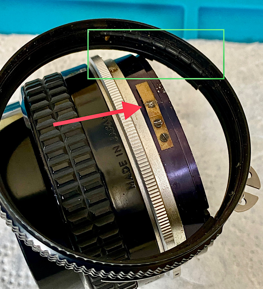

    Diese beiden Schrauben halten die Blendenmitnehmergabel im Tubus.
    Nach Lösen kann der Blendenring abgenommen werden.
Hits: 312
Größe:  340,8 KB
    Ah, hier gibt es für das Einrasten des Blendenrings doch keine fluchtfreudige Kugel, sondern eine Wippe, die in die Aussparungen im Blendenring greift.

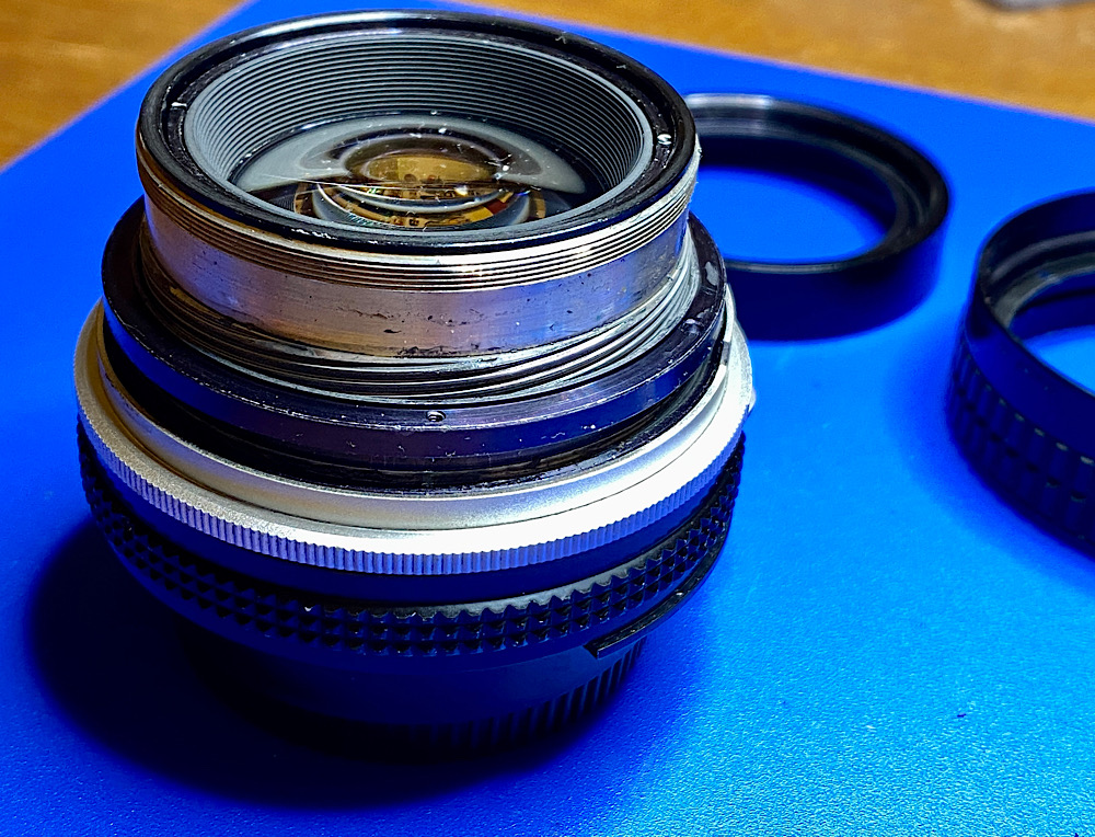

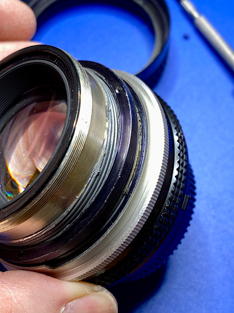

    Altes Schmierfett und Schmutz auf einem der beiden Helicoide.
    Das muss weg.
Hits: 341
Größe:  279,0 KB

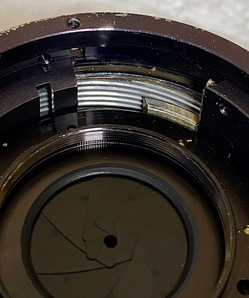

    Blick von vorne in den Tubus.
Hits: 290
Größe:  269,4 KB

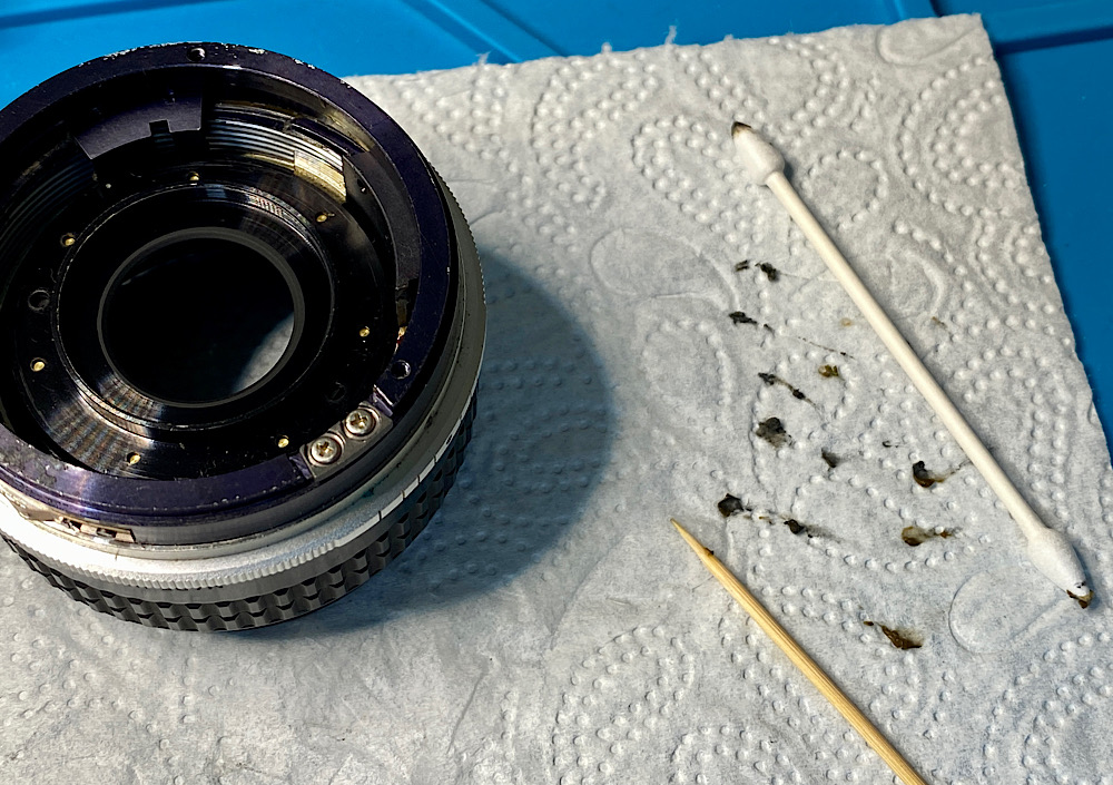

    Mechanische Entfettung ;-)
Hits: 306
Größe:  336,0 KB

    In mehreren Durchgängen spüle ich die Helicoide mit Feuerzeugbenzin und drehe den Fokusring etliche Male von Anschlag zu Anschlag.
    Das Fett verdünnt sich und die Benzin-Ölmischung läuft ab oder wird mit Wattestäbchen abgetupft.
    Auch das Blendenregister kommt beim Durchspülen dran.

    Sparsames Auftragen von Castrol LMX Li-Komplexfett auf das zugängliche Helicoid.
    Nach mehrfachem Ein- und Ausdrehen läuft der Fokusring geschmeidig
Hits: 299
Größe:  268,7 KB

    Linsen klar, Fokussierung wieder „mit Saft“, nichts beim Raid beschädigt.
    Mission achieved

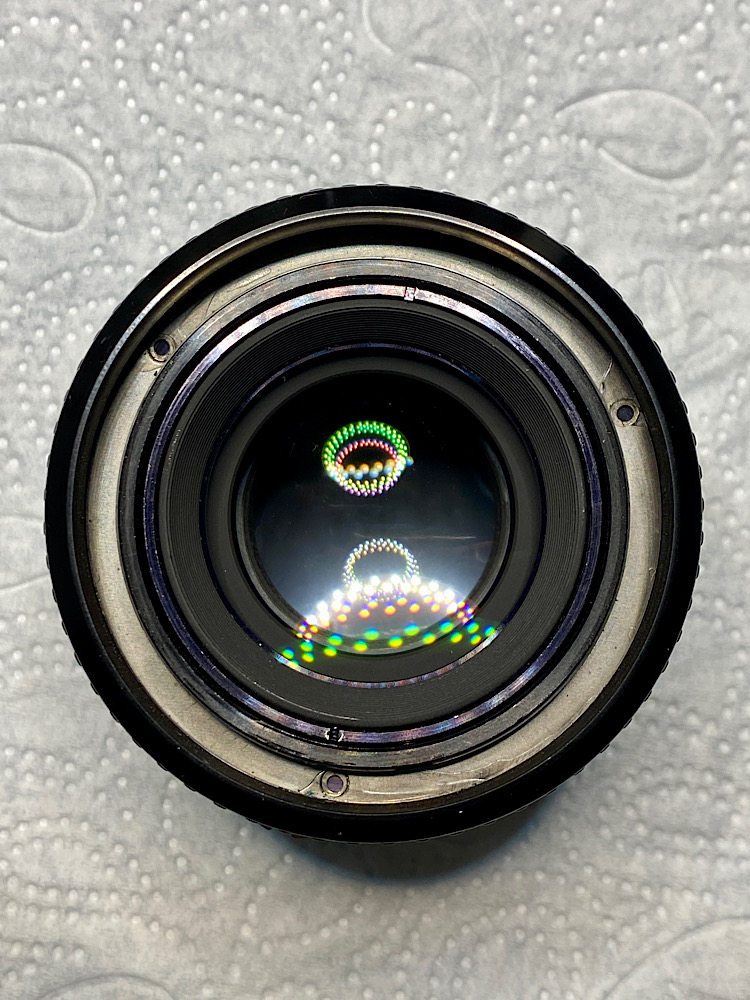

    Standard Fazit
    • Alles lief wie - mit Castrol - geschmiert ;-) Keine Fallen oder unangenehme Überraschungen.
    • Die Benzindusche in mehreren Durchgängen benötigte Zeit. Atemschutzmaske und Schutzbrille erlebten ihre Premiere. Angenehm zu tragen und keine Benzindämpfe wahrzunehmen. Top!
    • Das Neufetten klappte einfach, da das eine Helicoid gut zugänglich ist. Bei anderen Objektiven muss das nicht so sein.
    • Kein Rätselraten mit zwei Helicoiden in der Hand, wie sie denn nun zusammengefügt werden sollen und keine Dejustierung des Fokus
    • Insgesamt einige Arbeit, und ich habe jetzt Orientierung, wann und wo sich der Aufwand lohnt.
Hits: 313
Größe:  241,3 KB

  14. #9
    Vielleicht hätte ich den oberen Ring auch abnehmen sollen.
    Darunter vermute ich die Helicoide.
    Dann hätte das Öl-Benzingemisch hier ablaufen können. Den Sprit brachte ich ja von der Rückseite ein.
Hits: 282
Größe:  279,0 KB
    Ich muss da morgen nachschauen.
    Nicht, dass da jetzt ein Sumpf steht.
