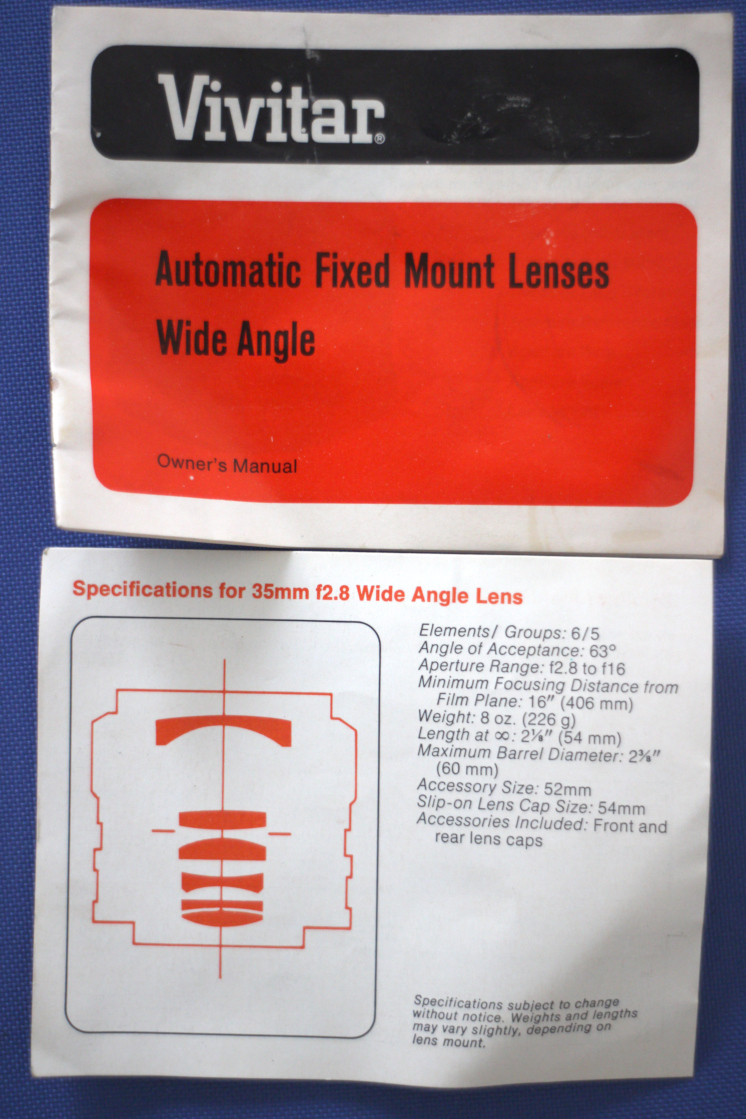

    Standard Vivitar 2.8 35 wide angle m42
    Vivitar 35 mm f2.8 37xxxx Mount m42.
    Da beim Versand das silica gel offensichtlich vergessen wurde habe ich es an die Sonne gelegt und die Schärfe hat etwas zugenommen:

    Ansicht des Objektivs:

    Die Seriennummer 37... zeichnet Tokina als Hersteller aus.

    Danke dir @xali. Wenn ich das google kommt tatsächlich manchmal mein Objektiv mit anderer Aufschrift. Lese die Ecken sind an apsc etwas schwächer aufgelöst. Deckt sich mit meinem"Test".
