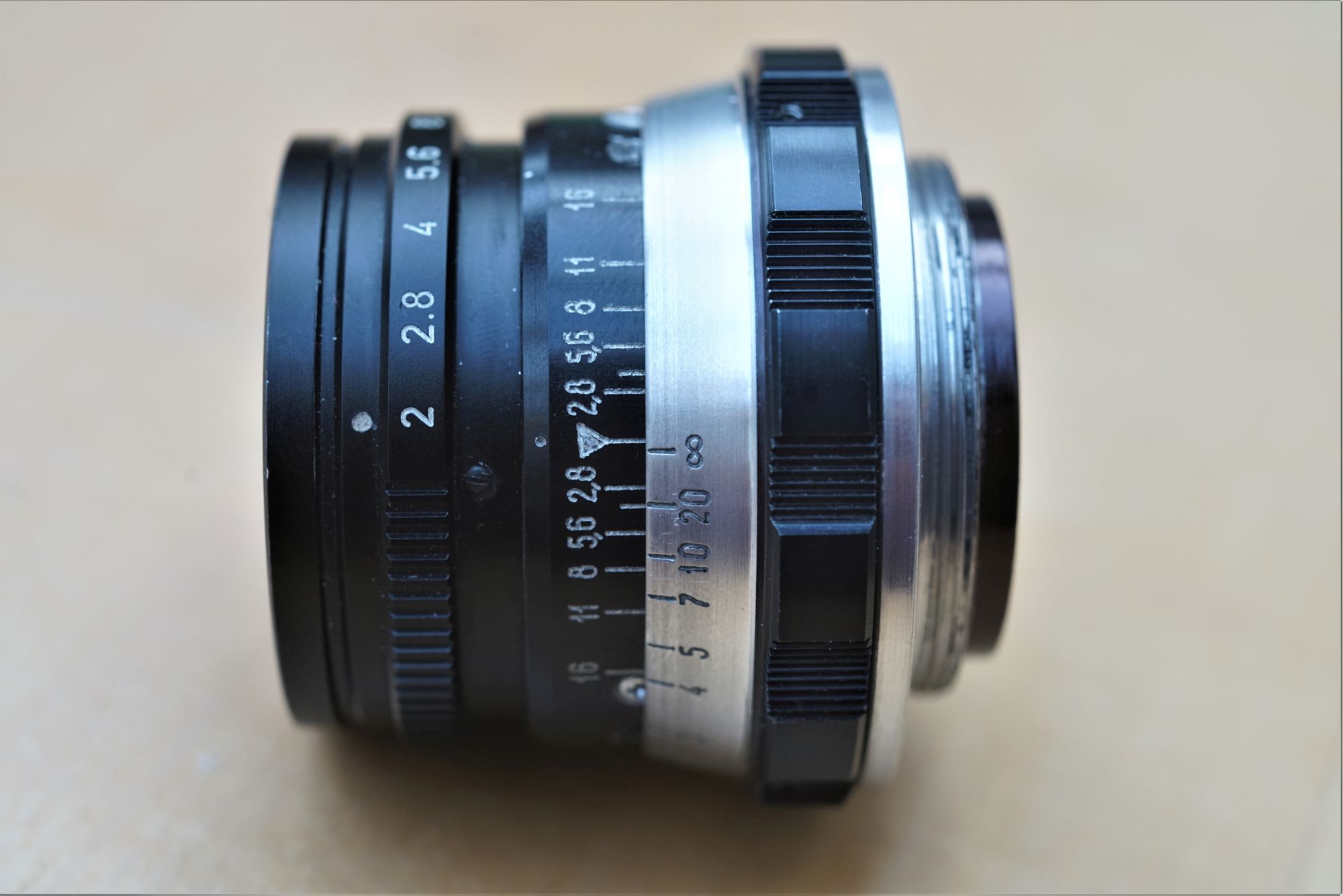

    Jetzt war mein Bastlerinstinkt geweckt.
    Ich habe mir für ein paar Euro ein russisches Industar 61 2,8/52mm gekauft und versucht den Linsenkörper
    des Summicron darin zu versenken.
    Siehe da: mit ein wenig Bearbeitung des Industar auf der Drehbank paßt das sogar wunderbar, inclusive
    Unendlichfokus. Der Linsenblock des Summicron wurde nicht bearbeitet und kann jederzeit in das
    ursprüngliche Summicron zurückverwandelt werden (sofern ich mal eine passende focusing-unit finde).
    Hier ist das Endergebnis:

    Vielen Dank Euch allen für Eure netten und positiven Rückmeldungen. Damit hat sich die Arbeit
    echt gelohnt. Ich mußte jedes Teil entfetten, entgraten, polieren... Und dann natürlich die
    Justage...

    ich muß gestehen, dass ich mit dem Summicron Umbau nie so ganz glücklich war. Zun einen hatte ich keine 100%
    korrekte Zentrierung und Planlage und auch das etwas rohe Innenleben des Industar hat immer etwas Unbehagen
    in mir hervorgerufen.
    Nun ist mir ein defektes Canon ltm 1,8/50mm zugeflogen, dass sich leider nicht mehr reparieren ließ. Eine Linse war
    irreparabel beschädigt.
    Ich habe es aber mit Hilfe meiner kleinen Drehbank geschafft, den Gewindering aus Messing welcher zum Einschrauben
    in das originalgehäuse dient soweit zu bearbeiten, dass er sich in das neue Gehäuse einsetzen ließ.
    Unendlichfokus wird erreicht, Zentrierung und Planlage scheinen auf gutem Niveau zu sein und die Leica Histeriker
    brauchen keine Schnappatmung mehr zu bekommen...
