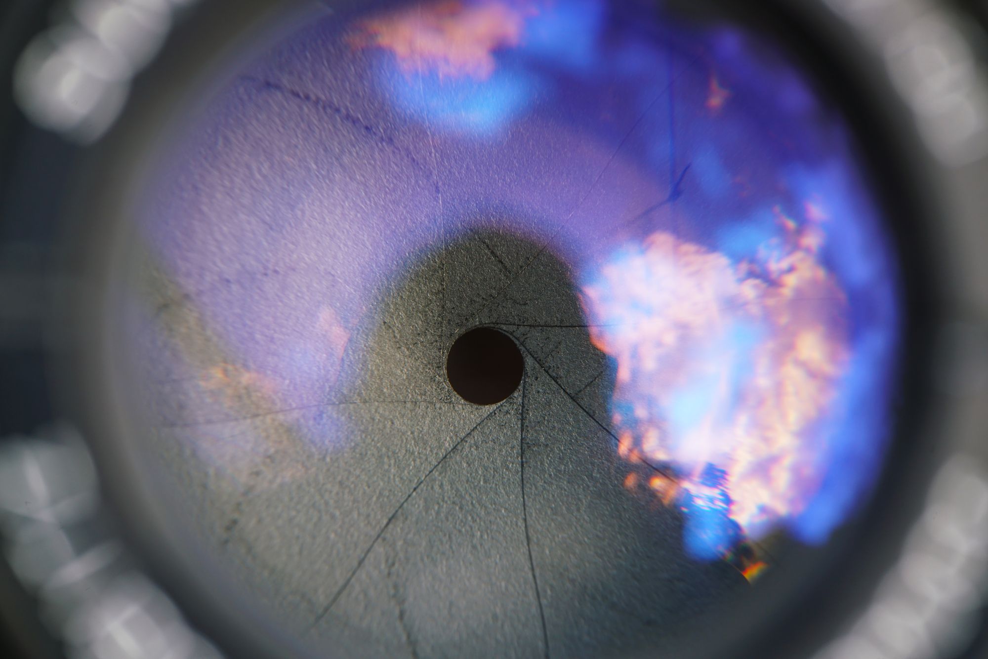

    Es hat 8 Blendenlamellen, welche sich bei f/16 schön rund schließen:
Hits: 563
Größe:  208,9 KB
    Das schaut bei f/4 leider anders aus:
Hits: 569
Größe:  192,1 KB
