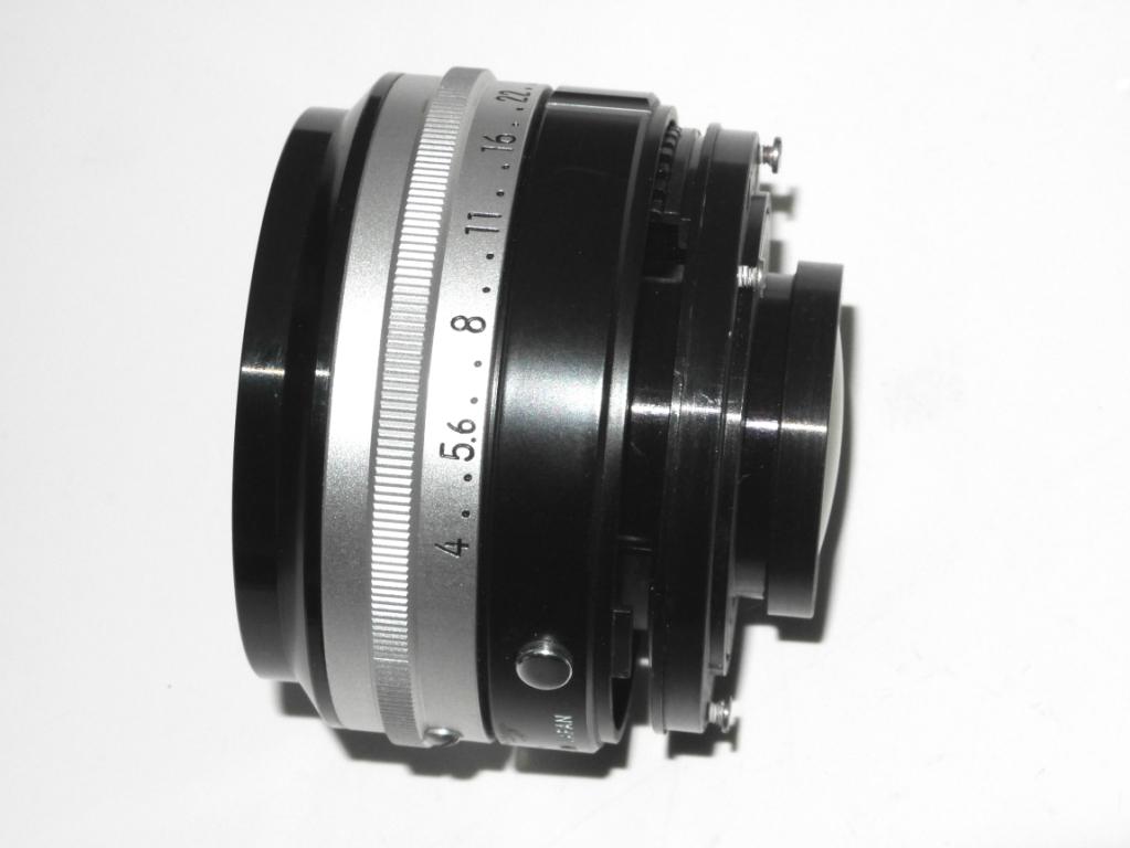

    Ich habe mir ein Bellows-Nikkor-P 105 mm f/4.0 gekauft und wüßte gerne, wie aufwendig eine Restauration des hinteren Teils ist (da hat der Bastler den hinteren Teil entfernt), sodass ich es dann mit dem Zwischenring K3 wie von Björn Rörslet beschrieben vorne an das Mikro Nikkor 105mm f/4 schrauben kann (oder ganz normal an ein Nikon Balgengerät):
    Name:  Nik 105-4,0-Kopf-1.JPG
Hits: 635
Größe:  67,6 KB
    Name:  Nik 105-4,0-Kopf-2.JPG
Hits: 678
Größe:  74,0 KB
    Name:  Nik 105-4,0-Kopf-3.JPG
Hits: 627
Größe:  65,7 KB
    Name:  Nik 105-4,0-Kopf-4.JPG
Hits: 631
Größe:  64,3 KB

    Hallo Ralf,
    wenn du dieses Objektiv mit einem Umkehrring (Frontlinse zu Frontlinse!) vor das Micro-Nikkor 105/4 schrauben möchtest, um einen größeren Makro-Abbildungsmaßstab zu erreichen, brauchst du keine Reparatur an diesem Objektiv - seine Blende bleibt sowieso komplett offen.

    Hallo Michael,
    ich möchte dieses Bellows Nikkor vorne an ein Micro Nikkor 105mm f/4 Ais mit einem Zwischenring K3 anschrauben, so wie es Björn Rörslet auf seiner Seite beschrieben hat:
    http://www.naturfotograf.com/lens_spec.html
    „A terrific macro capacity can be given this lens by mounting the short-mount Bellows 105mm f/4 onto its front thread. The lens head should not be reversed in this case, contrary to usual practice, and is easily attached to the 105 Micro by using the K3 ring. This setup yields 1-2X magnification without any light loss at all so effectively equals a 50 mm f/2 lens! The viewfinder is brilliantly clear and focusing the package is a joy compared to other setups I've tried. I have obtained my sharpest insect photos ever using this combination. The only drawback is that the working distance can be a little on the short side for shy objects.“
    d.h. eben nicht in Retrostellung....
    Das wurde bereits hier mal von Helge angesprochen: https://www.digicamclub.de/showthread.php?t=15570
    Außerdem soll ja auch der normale Einsatz an einem Nikon Balgengerät (PB-6...) möglich sein.

    Und das ganze noch "günstig"! ;-)
    Wie rustikal dürfte die Lösung denn aussehen? Oder müßten alles Originalteile sein?
    Also "Originalteile" müßten es nicht sein, aber es sollte dem Originalaufbau entsprechen und präzise gearbeitet sein. (also kein Verkleben eines China-Adapters, wie mir der Vorbesitzer vorgeschlagen hatte)
    Ich weiß eben nicht genau, wieviele (und welche) Teile da fehlen, weil ich kein Objektivbastler bin.

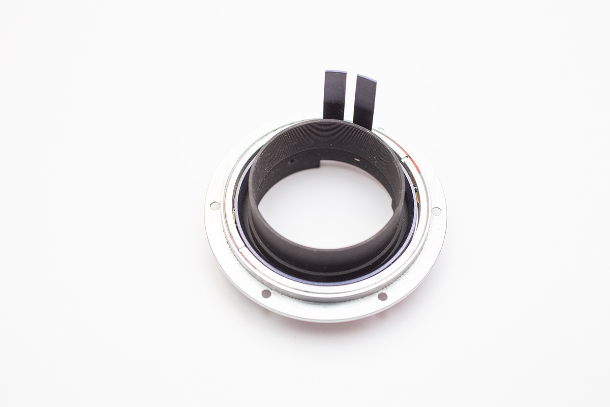

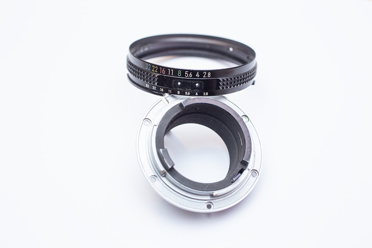

    Hilft Dir das hier weiter?
Hits: 625
Größe:  150,3 KB
Hits: 609
Größe:  124,4 KB
Hits: 587
Größe:  133,9 KB
    Das sind das Objektivbajonett und der Blendenring eines von der Optik her desolaten Nikkor 2.8/135 Ai. Die schwarze Lichtfalle und die Blendenbetätigung vom Bajonettring lässt sich abschrauben, die 5 Bohrungen müssten aber passen, Auflagemaß vermutlich auch. Beim Blendenring (Innendurchmesser an der Stelle, wo das Klick-Kügelchen rein muss 58,0mm) müsstest Du halt ggf. was von der Höhe (12,5mm abseits des Ai-Mitnehmers) abfräßen und Dir Gedanken machen, wie Du die Drehbewegung vom Ring an die Blendenmimik vom Objektivrest überträgst.
    Wenn Du die Teile gebrauchen kannst - einfach PM an mich.
    Einen Blendenring hat der Balgenkopf ja schon ("vorne"). "Deiner" könnte als "Zierring" als Ersatz für den Berg-und-Tal Ring herhalten.
    Der Bajonettsockel sieht (für mich als Nikon-Laien) 1a passend aus.
    Besten Dank; ich werde mal versuchen, in Erfahrung zu bringen, ob das passend gemacht werden kann und mich dann bei dir melden...
    Ich selbst kann sowas nicht und habe auch gar kein Werkzeug oder Messgeräte für diese Arbeiten. Aber wenn das Glas selbst in Ordnung ist, wird eine Reparatur mit den Ersatzteilen defekter Objektive vermutlich Sinn machen.
    Das Bellows Nikkor kann ja eh nur für einen Balgen oder eben als 'Super-Nahlinse' verwendet werden und nicht direkt ans Kamerabajonett.
