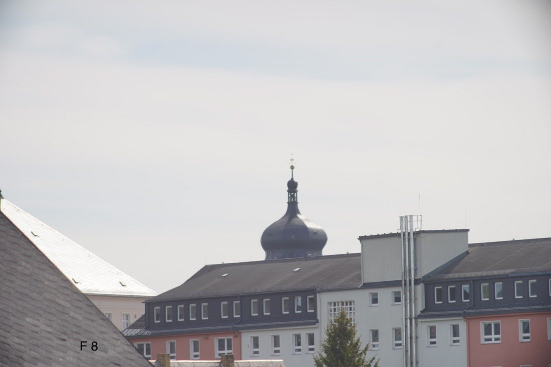

    Die folgenden Bilder zeigen das Bokeh jeweils bei F 5.5, F 8 und F11.
Hits: 916
Größe:  236,7 KB
Hits: 1011
Größe:  255,3 KB
Hits: 1066
Größe:  226,9 KB
    Bei der Kirche sind auf die Entfernung kaum gravierende Änderungen zu sehen.
Hits: 959
Größe:  181,5 KB
Hits: 1095
Größe:  184,0 KB

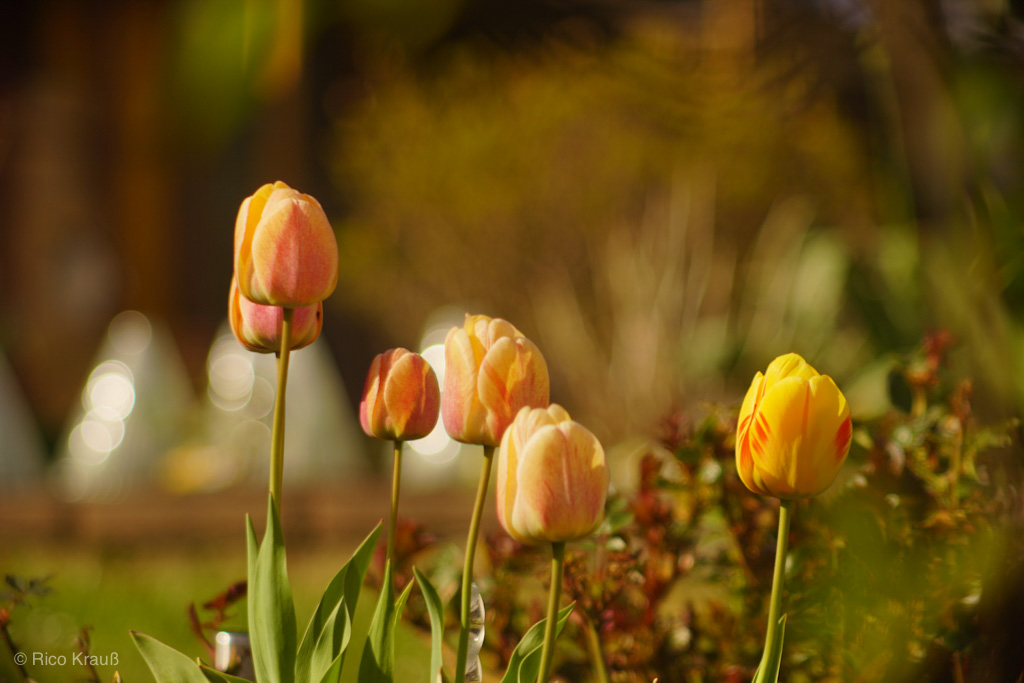

    Im Garten des Nachbarn tummelten sich reichlich Blumen, die sich ebenfalls für die Darstellung des Bokeh eigneten.

    Noch eine Überraschung: Das Piesker Objektiv bricht nicht ein in der Bildqualität oder wird unansehnlich flau, wenn man direkt ins Licht, hier zumindest in Richtung Sonne fotografiert.
    Ein paar zusätzliche Bilder mit Farbtupfer.
    (Die folgenden Bilder sind mit „Sunset“ entstanden.)
Hits: 1061
Größe:  245,1 KB
Hits: 1138
Größe:  203,6 KB

    Ein recht schönes Objektiv welches mit den Lichtscheibchen im Bokeh auch noch zu überraschen weiß.
    Jedoch sind diese etwas „unbeständig“ - mal voll ausgefüllt - mal mit Kreisen am Rand.
