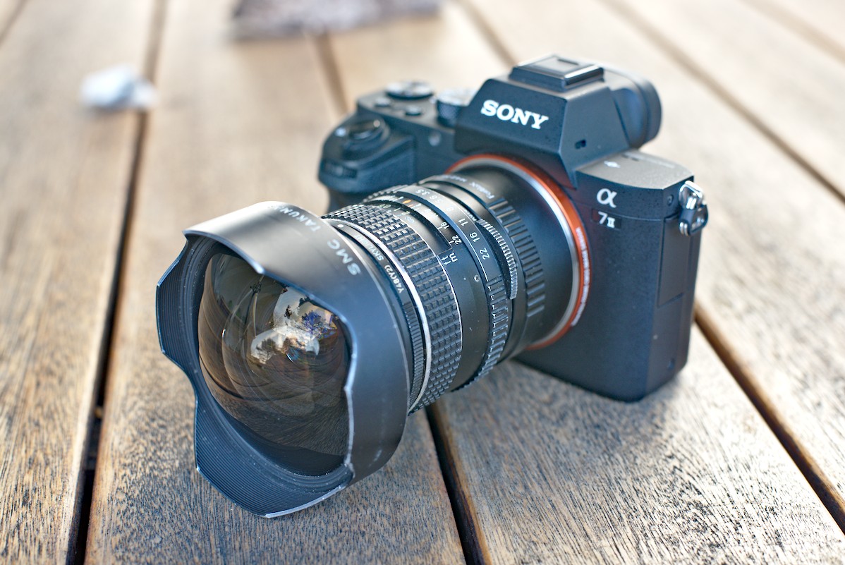

    Aber zurück zum SMC Takumar 1:3,5/15mm. Zuerst ein paar Bilder des Objektives:
Hits: 1353
Größe:  265,1 KB
Hits: 1189
Größe:  243,5 KB
Hits: 1228
Größe:  266,3 KB

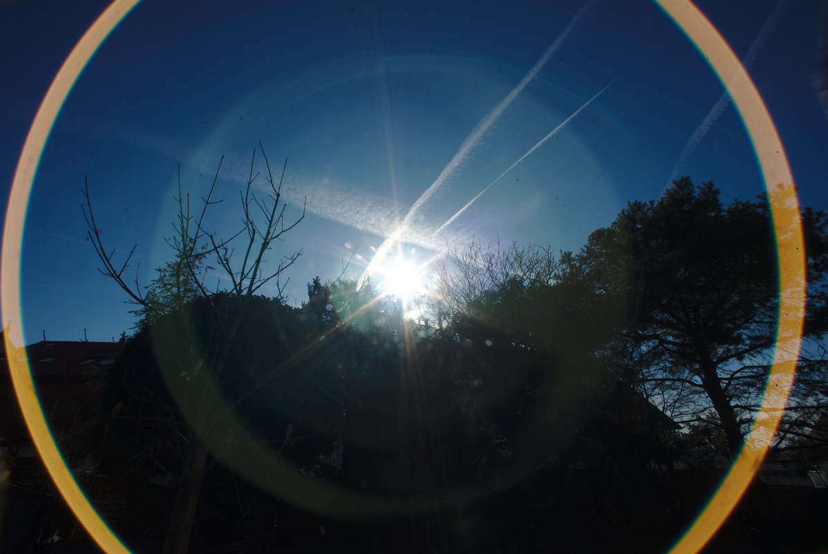

    Sonnensterne und Flares bei f/22. Von dezent bis superkrass:
Hits: 1134
Größe:  281,0 KB
Hits: 1147
Größe:  250,5 KB
Hits: 1123
Größe:  288,9 KB

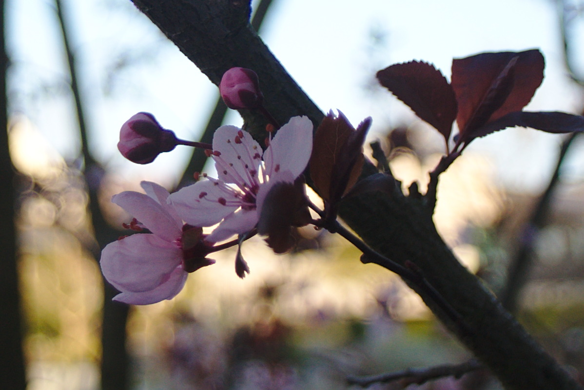

    Zum Schluss für heute gibt es noch Aufnahmen, die das Bokeh (hüstel) der Linse zeigen. Offenblende. Jeweils das Bild und ein 100% Crop. Die beiden letzen Bilder sind bei Mindestfokussierdistanz scharfgestellt:
Hits: 1106
Größe:  277,2 KB
Hits: 1109
Größe:  263,2 KB
Hits: 1154
Größe:  289,3 KB
Hits: 1102
Größe:  299,6 KB
Hits: 1148
Größe:  299,9 KB
Hits: 1151
Größe:  238,2 KB

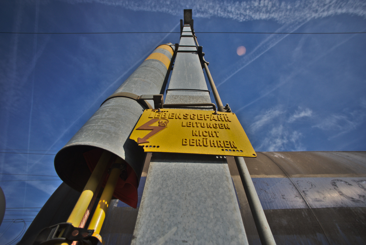

    Extreme Perspektive I:
Hits: 1034
Größe:  285,9 KB
    Extreme Perspektive II:
Hits: 1043
Größe:  295,3 KB
    Beide Bilder ohne Bearbeitung.

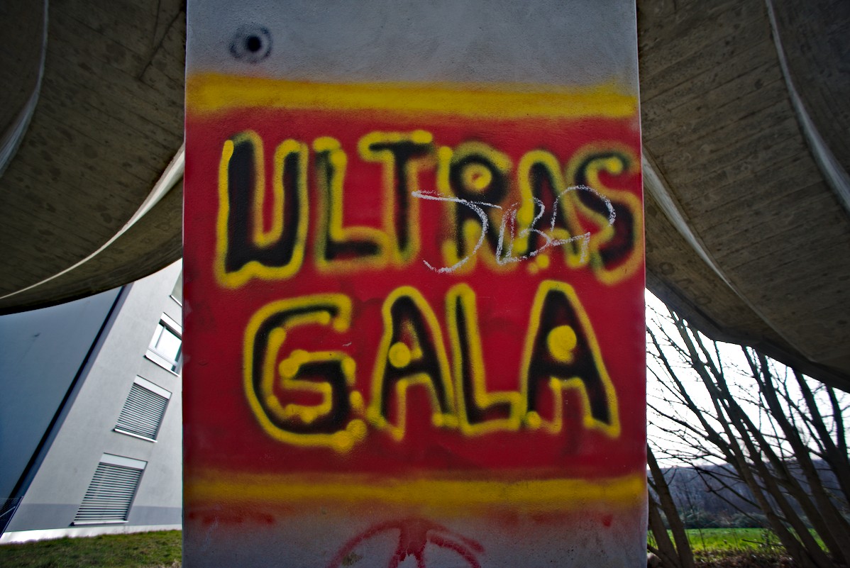

    Das Grafitti ist unscharf, das Bild nicht.
Hits: 1060
Größe:  297,7 KB
