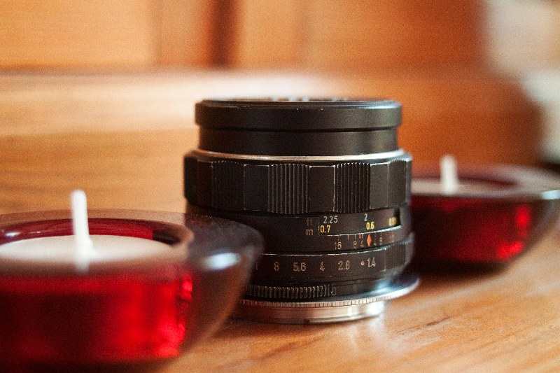

    Das Asahi-Takumar 50mm/f1.4 wiegt (mit Deckeln) ca. 240g, und damit genau so viel wie das Canon EF 50mm/1.8 MK1. Im Vergleich zum gerade genannten Canon Objektiv ist das Pentax ein wenig kleiner, fällt aber kaum auf. Was ins Gewicht fällt ist die Haptik, vom Objektivdeckel bis zum Gewinde besteht alles aus soliden Metal, der Fokusring ist griffig und lässt sich auch mit dem Auge vorm Sucher schnell finden.Die Blende lässt sich in festen Schritten von 1.4-16 verstellen. Sechs Blendenlamellen zaubern meist ein weiches Bokeh, nur unruhige Hintergründe auf mittlere Distanz (ca. 2-3m, Blätter z.B.) stechen etwas aus dem Bild. Ein grosses Plus dieser Optik ist natürlich, die hervorragende Lichtstärke. Gerade bei sehr lichtschwachen Aufnahmen vermisst man selten seinen Autofokus, und erfreut sich an der präzisen Mechanik der Pentax Linse.
    Den kompletten Bericht mit allen Bilder in Orginalauflösung gibt es wie immer auf www.kabraxis.de
    Bild 1-3 Linsenbilder

    Bild 1-3 (50D + Linse verrat ich noch nicht ;-))

    Den leichten Gelbstich durch die radioaktive Beschichtung (sieht man imho auch auf einem Foto der Linse)
    bekommst du mit einer UV-Lampe weg. Tip hat mir Urmelchen gegeben, ich hab die SMC Version :-).

    Jop weiss ich (siehe vollständigen Bericht, hat aber derzeit kaum einen einfluss), die UV Lampe hat aber für mein Objektiv nicht genung Power. Hab das im Labor schon mal ausprobiert. Denke ich warte auf den Hochsommer ;-)
