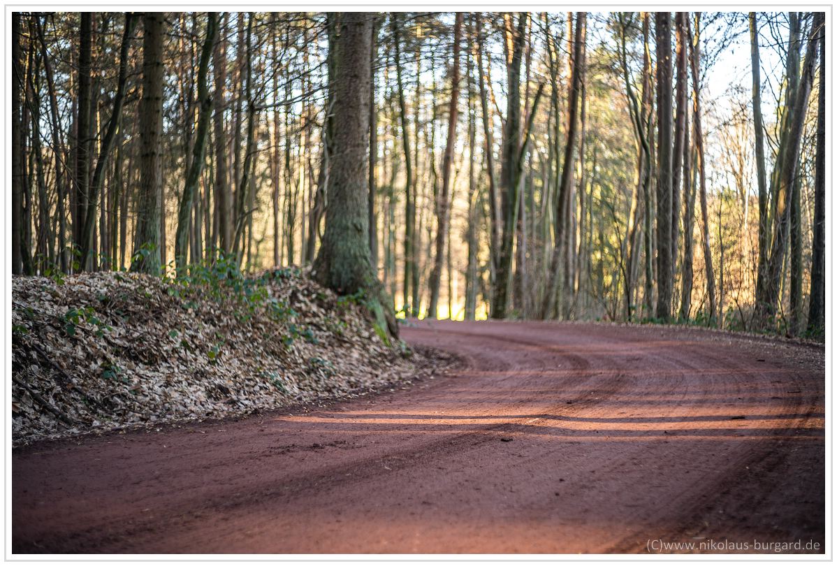

    Starten möchte ich mit ein paar Waldbildern,
    entstanden am Donnerstag bei schönstem Wintersonnenschein.
    Alle Bilder sind mit der Sony Apha 7III entstanden und aus dem Raw in Lightroom mit meinen Standardeinstellungen entwickelt,
    d.h. Belichtung und Kontraste (Lichter runter, Tiefen hoch, Weiss hoch) und moderat geschärft.

    #3 f1.8 fokussiert auf den Wegboden im Vordergrund - schöne Tiefenwirkung
Hits: 4235
Größe:  290,5 KB

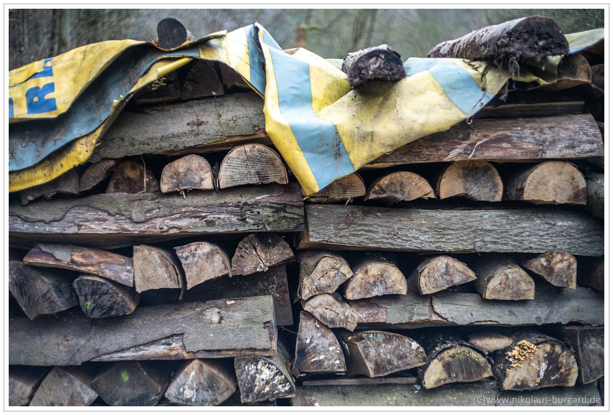

    So, zur Schärfereihe -
    ich habe mir einen schönen Holzstapel gesucht.
    Leider war an diesem Tag wenig Licht - deshalb sind die hohen Blendenzahlen schon bei hoher ISO (800 und noch aufgehellt, um gleichmäßige Bildhelligkeiten bei allen Bildern zu haben).
    Zum f1.8 Bild muß ich dazusagen, dass ich beim Sichten der Crops den Eindruck habe, dass hier der Fokus nicht 100% passt -
    meine Bilder bei Offenblende, die ich bisher gezeigt habe, zeigen mir dass das Objektiv deutlich schärfer ist.
    Blendenreihe f1.8 - f2.8 - f4 - f8
    f1.8
Hits: 3118
Größe:  293,2 KB
    f2.8
Hits: 3179
Größe:  290,7 KB
    f4
Hits: 2948
Größe:  294,6 KB
    f8
Hits: 3134
Größe:  293,9 KB
    100%-Crops aus der Mitte:
    f1.8
    Name:  f1.8 Bildmitte.jpg
Hits: 3313
Größe:  213,1 KB
    f2.8
    Name:  f2.8 Mitte.jpg
Hits: 3390
Größe:  241,0 KB
    f4
    Name:  f4 Mitte.jpg
Hits: 3073
Größe:  258,4 KB
    f8
    Name:  f8 Mitte.jpg
Hits: 3228
Größe:  293,6 KB
    Und aus der linken unteren Ecke:
    f1.8
Hits: 3268
Größe:  173,8 KB
    f2.8
Hits: 3206
Größe:  211,9 KB
    f4
Hits: 3123
Größe:  259,7 KB
    f8
Hits: 3104
Größe:  297,3 KB
    Fazit:
    (Bitte erinnert euch an meine einleitenden Worte zur Offenblende)
    Bildmitte: Bei Offenblende gute Schärfe, noch überstrahlt (Ist sphärische Aberration der richtige Fachausdruck??).
    Bei f2.8 sehr gut, bei f4 exzellent - bei f8 ist schon beugungsbedingt weniger Schärfe vorhanden.
    Bildecke: Bei f1.8 noch nicht gut und überstrahlt. Bi f2.8 schon gutes Niveau, bei f4 auch hier sehr gut. Bei f8 beugungsbedingte Verluste.
    Geändert von Namenloser (20.01.2020 um 12:09 Uhr)
