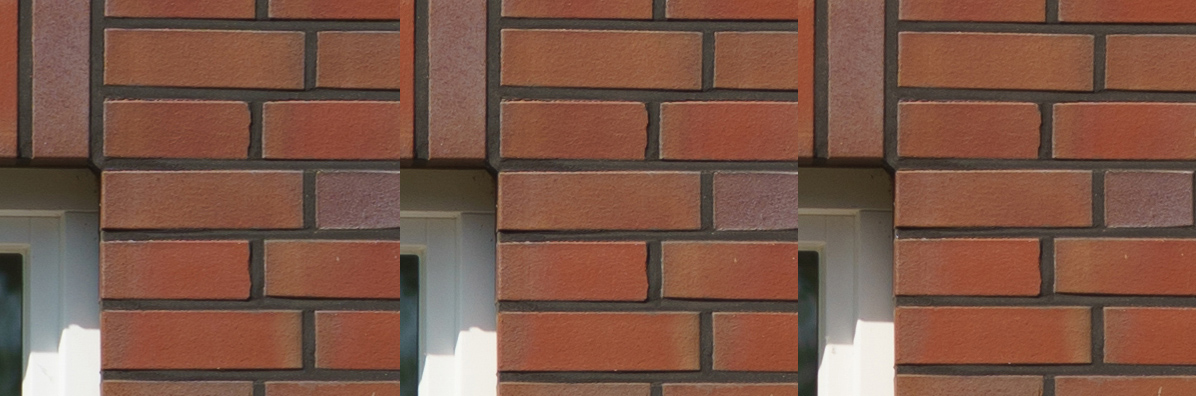

    Wir starten mit dem Zentrum.
    Oben von links nach rechts: Canon FD 135mm f2.5, Canon nFD 135mm f2.8, Yashica ML C 135mm f2.8
    Unten von links nach rechts: Pentax K SMC 135mm f2.5, Canon nFD 70-210mm f4.0 in Stellung 135 mm
    Offenblende 2.5 bzw. 2.8
Hits: 3849
Größe:  212,1 KB
Hits: 3781
Größe:  96,6 KB
    Das Yashica hat den weitesten Bildwinkel. Beim Zoom-Objektiv ist der Bildwinkel am engsten. Da stimmt die aufgedruckte 135 mm Markierung nicht ganz. Die anderen 3 liegen im Bildwinkel dazwischen, nah beieinander.
    Es sticht sofort das Canon nFD 2.8 heraus, mit bester Schärfe und bestem Kontrast bereits offenblendig.
    Dass das Pentax bei den folgenden Bildern teilweise etwas dunkler rüberkommt, liegt daran, dass ein Gewitter am Aufziehen war. Dadurch war zeitweise gegen Schluss der Aufnahmen das Licht ein wenig anders. Nicht ideal, aber war eben so …

    Beim Blick aufs Zentrum ist offenblendig das Canon nFD f2.8 deutlich vorne. Danach verringern sich die Unterschiede in der Schärfe-Leistung. Größere Unterschiede gibt es In Farbwiedergabe und Kontrast.
    Im nächsten Posting schauen wir uns den Midframe an.

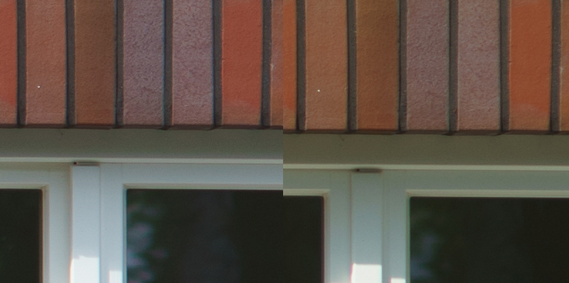

    Zum Schluss noch ein Blick auf die extremen Ecken.
Hits: 3672
Größe:  279,4 KB
Hits: 3576
Größe:  86,8 KB
    Schärfeebene ist weiterhin die Hauswand, das Grünzeug steht etwa 5 Meter davor.
    Wie zu erwarten deutliche Vignettierung. Das Pentax ist in Schärfe und Kontrast ein Totalausfall. Canon nFD f2.8 wieder am besten. Das Yashica ist jetzt erstmals auf dessen Niveau.

    Meine Meinung: In Offenblende ist das Canon nFD 135mm f2.8 für mich der klare Sieger. Es liegt auch sonst fast durchgehend vorne. Nur in den extremen Ecken (und wir reden hier wirklich von extremen Ecken) markiert es nicht ganz so souverän die Spitze.
    Die Offenblendleistung des Canon nFD 135mm f2.8 war es dann auch, die für mich die Bokeh-Vorteile der zwei f2.5-Kandidaten relativierte. Ja, deren Bokeh ist bei Offenblende minimal weicher. Das bringt mir in der Praxis aber wenig, wenn ich dann doch oft abblende, um besseren Kontrast zu erhalten.
    Das Canon FD 135mm f2.5 und das Pentax K SMC 135mm f2.5 liegen ansonsten knapp hinter dem Canon nFD 135mm f2.8. Außer eben bei Offenblende. Wegen seiner schlechteren Ecken belegt das Pentax K SMC 135mm f2.5 für mich insgesamt den 3. Platz.
    Das Yashica ML 135mm f2.8 C machte knapp dahinter durchgehend auch einen ganz guten Eindruck. In den extremen Ecken glänzte es sogar mit toller Leistung.
    Das Zoom Canon nFD 70-210mm f4.0 in Stellung 135 mm zeigte sich als eine brauchbare „Notlösung“ und war im Zentrum und im Midframe meist sogar auf dem Niveau des Yashica unterwegs. Nur die extremen Ecken fielen deutlich ab.
    Unter dem Strich sticht das Canon nFD 135mm f2.8 heraus. Niedrigstes Gewicht, beste Offenblendleistung und sehr gute Leistung über alle anderen Blenden hinweg machen es für mich zur besten Wahl unter den hier verglichenen Objektiven. Wer noch ein klein wenig netteres Bokeh will, greift zu einem der 2.5er und wird auch glücklich.
