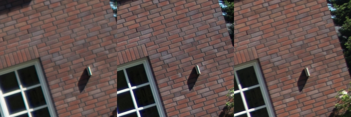

    Habe mal wieder ein paar Mauer- und Dachziegelfotos aus dem letzten Sommer für euch.
    Diesmal traten 28er gegeneinander an. Folgende Objektive waren dabei:
    Canon FD 28mm f2.8 S.C. - das beste aus 2 Exemplaren mit fast identischer Leistung
    Canon nFD 28mm f2.8 - mein einziges
    Yashica ML 28mm f2.8 - das beste aus 2 Exemplaren, die sehr nah beieinander lagen
    Serienstreuung ist bei meinen Ergebnissen also durchaus möglich.
    Die Seriennummer des Yashica ML beginnt übrigens mit A126…, also aus der zweiten Serie.
    Alle Fotos entstanden an der Sony A7 II auf Stativ, IBIS aus, mit Selbstauslöser mit 2 sec Vorlauf. Scharfstellung erfolgte zu Beginn bei Offenblende mit Lupe im Zentrum. Es wurde dann ausgehend von offener Blende bis Blende 11 jeweils ein Bild gemacht. RAW-Entwicklung mit Standardeinstellungen von Lightroom 6, keine weitere Bearbeitung der Ergebnisse.
    Aus diesen Bildern habe ich dann Center, Midframe und Corner gecroppt, die schauen wir uns hier an, im 100 % Pixelpeepmodus.
    Wir starten mit dem Zentrum.
    Von links nach rechts: Canon FD 28mm f2.8, Canon nFD 28mm f2.8, Yashica ML 28mm f2.8
    Offenblende 2.8
Hits: 4611
Größe:  209,6 KB
    Was hier direkt auffällt, sind verbesserter Kontrast und Schärfe des Canon nFD gegenüber dem Vorgänger Canon FD. Canon nFD bei Offenblende sofort sehr deutlich vorne.

    In der zentralen Schärfe liegt das Canon nFD vorne. Optimale Blende ist 5.6, danach nimmt die Schärfe wieder ab.
