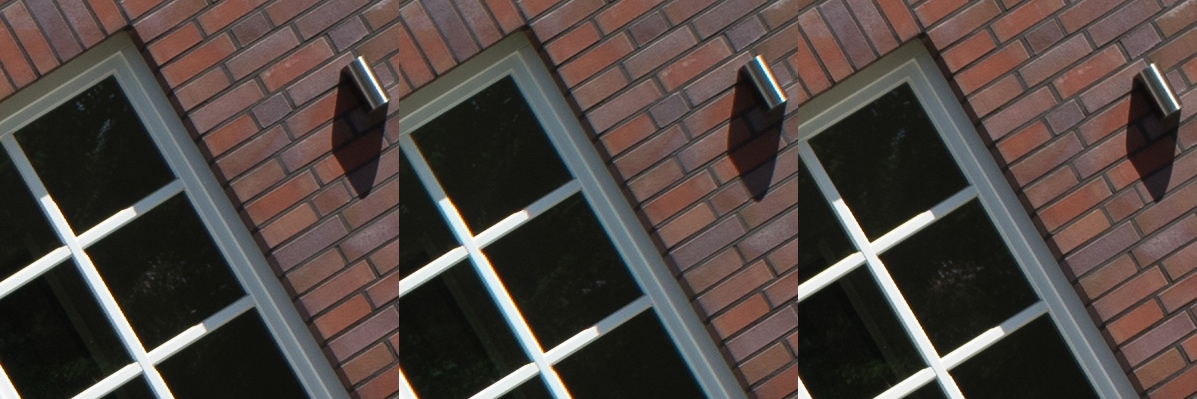

    Zum Schluss ein Blick auf die extremen Ecken.
    Oben von links nach rechts: Zeiss Planar 1.4, Yashica ML 1.4, Canon nFD 1.4
    Unten von links nach rechts: Yashica ML 1.7, Canon nFD 1.8
    Offenblende: 1.4 bzw. 1.7 bzw. 1.8
    Name:  Z-Y-C 50 mm 14.jpg
Hits: 2699
Größe:  113,2 KB
    Name:  Y-C 50 mm 17-18.jpg
Hits: 2711
Größe:  78,4 KB
    Bei Offenblende heftige Vignettierung. Insgesamt am überzeugendsten das Canon nFD 1.8.

    Ein Gesamtfazit darf jeder für sich selbst ziehen, soweit das aufgrund dieser wenigen Daten überhaupt geht.
    So hat das Canon nFD 1.8 zum Beispiel leider eine sehr große Naheinstellgrenze, die das Objektiv trotz seiner Qualitäten für mich unattraktiv macht.
    Enttäuschend fand ich das Yashica ML 1.4. Da ich davon nur ein Exemplar hatte, kann das aber auch durch Serienstreuung begründet sein.
    Sieger dieses kleinen Vergleichs sind für mich über die gesamte Bildqualität hinweg das Carl Zeiss Contax Planar 1.4 und das Canon nFD 1.4.
