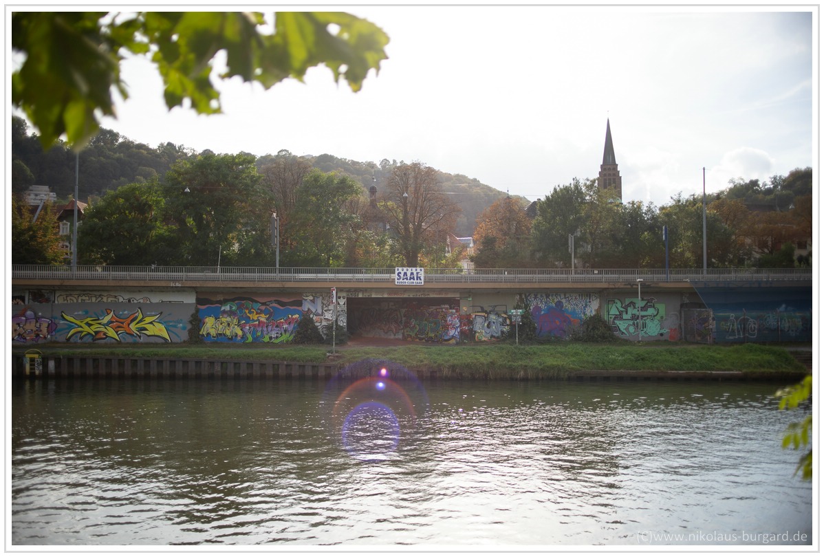

    So, dann fangen wir mal an -
    mit einer Blendenreihe auf weitere Distanz.
    Hierbei geht es mir ausschließlich um die Schärfe in der Bildmitte und am Rand.
    Zuerst die Übersichtsbilder.
    Leider hatte sich die Lichtsituation (die tiefstehende Sonne wurde stärker) beim 7 Artisans und beim Canon nFD verschlechtert.
    Deswegen kann man die Kontraste nicht vergleichen und die Flares wurden stärker -
    das ist schade, aber draußen hat man halt keine Studiobedingungen .
    Ich stelle jeweils die 3 Bilder der Testkandidaten
    in der Reihenfolge Sigma, 7Artisans und Canon FD bei gleicher Blende gegenüber.
    Blendenreihe ist f2, f4, f8 und f11.
    f2
    Name:  300kb_Test 35mm - 7Artisans f2, Canon FD f2, Sigma Art f1.4 002.jpg
Hits: 3774
Größe:  295,5 KB
    Name:  300kb_Test 35mm - 7Artisans f2, Canon FD f2, Sigma Art f1.4 006.jpg
Hits: 3837
Größe:  278,8 KB
    Name:  300kb_Test 35mm - 7Artisans f2, Canon FD f2, Sigma Art f1.4 010.jpg
Hits: 3710
Größe:  292,3 KB
    f4
    Name:  300kb_Test 35mm - 7Artisans f2, Canon FD f2, Sigma Art f1.4 003.jpg
Hits: 3747
Größe:  296,9 KB
    Name:  300kb_Test 35mm - 7Artisans f2, Canon FD f2, Sigma Art f1.4 007.jpg
Hits: 3689
Größe:  295,4 KB
    Name:  300kb_Test 35mm - 7Artisans f2, Canon FD f2, Sigma Art f1.4 011.jpg
Hits: 3821
Größe:  298,0 KB
    f8
    Name:  300kb_Test 35mm - 7Artisans f2, Canon FD f2, Sigma Art f1.4 004.jpg
Hits: 3814
Größe:  290,2 KB
    Name:  300kb_Test 35mm - 7Artisans f2, Canon FD f2, Sigma Art f1.4 008.jpg
Hits: 3705
Größe:  294,9 KB
    Name:  300kb_Test 35mm - 7Artisans f2, Canon FD f2, Sigma Art f1.4 012.jpg
Hits: 3728
Größe:  291,5 KB
    f11
    Name:  300kb_Test 35mm - 7Artisans f2, Canon FD f2, Sigma Art f1.4 005.jpg
Hits: 3751
Größe:  294,3 KB
    Name:  300kb_Test 35mm - 7Artisans f2, Canon FD f2, Sigma Art f1.4 009.jpg
Hits: 3730
Größe:  295,9 KB
    Name:  300kb_Test 35mm - 7Artisans f2, Canon FD f2, Sigma Art f1.4 013.jpg
Hits: 3746
Größe:  297,9 KB

    Über alle Blendenzahlen bleibt die Reihenfolge gleich,
    Sigma vor Canon und mit Abstand dahinter das 7 Artisans.
    Auffällig sind für mich folgende Punkte:
    Das Sigma ist bereits bei f2 am Rand SEHR scharf.
    Das Canon holt gut auf, erreicht bei f8 ebenfalls eine tolle Randperformance.
    Das 7 Artisans wird erst bei f11 akzeptabel. Auch ist auffällig, dass es von f8 nach f11 noch einmal einen Sprung nach vorne macht.
    Fazit:
    Das Sigma ist referenzmäßig scharf über alle Blenden.
    Das Canon ist (man bedenke das Alter!) auch heute noch sehr, sehr gut.
    Das 7 Artisans ist in der Bildmitte auch sehr gut, die Randperformance ist eher mäßig. Es scheint (aufgrund der kleinen und stark gewölbten Frontlinse) eine starke Bildfeldwölbung zu geben.

    Man sieht, das 7 Artisans hat etwas weniger Brennweite (36-37mm?) als die beiden anderen.

    Außer bei dem Hausbild (#2) liegen die 3 Probanden hier meiner Meinung nach nicht weit auseinander.
    Das 7 Artisans ist etwas Flare-anfälliger als die anderen beiden (#3).
    Dafür hat das Canon die schwächsten Kontraste.
    Canon und 7Artisans zeigen auffällige Linien am Rand von Highligts (siehe #6).
    Bei Bild #5 bin ich nicht sicher, ob ich beim 7Artisans nicht aus Versehen die Blende verstellt hatte, der Schornstein ist überraschend scharf .
    Als Fazit:
    Das Sigma ist in allen Bereichen richtig klasse, es zeigt keine Schwächen. Schärfe, Kontraste, Bokeh - hier passt für mich alles.
    Das Canon ist überraschend dicht am Sigma dran - für eine 40 Jahre alte Konstruktion ist das toll! Es zeigt Schwächen am Rand bei Offenblende und bei den Kontrasten.
    Das 7 Artisans schlägt sich in der Bildmitte und was Kontraste und Bokeh angeht gut.

    Hallo Nikolaus,
    zuerst mal danke für den ausführlichen und informativen Vergleich.
    Das 7artisans schaut mir eigentlich nicht richtig unscharf am Rand
    aus, sondern "nur" extrem flau. Das Graffiti "BÄMMM" ist bei
    Offenblende immer noch gut lesbar, also nicht ausserhalb vom
    Schärfebereich, so dass hier eine Bildfeldwölbung wohl auszuschließen
    ist. Meine Vermutung lautet, dass diese flaue Erscheinung durch
    sagittale Koma verursacht wird.
    Ich bin echt beeindruckt von der Leistung des Sigma Art. Der aufgerufene
    Neupreis hierfür ist da ja schon direkt als günstig zu bezeichnen.
    LG Christian

    Hallo Nikolaus,
    LG Christian
    Hallo Christian,
    ja , das Sigma Art ist wirklich toll. Es hat meiner Meinung nach keine Schwächen außer der Größe und dem Gewicht.
    Oft wird es als steril-scharf beschrieben, für mein Empfinden ist es das nicht. Es hat mir schon viele tolle Bilder geliefert und ein großer Vorteil ist für mich,
    dass es sowohl nativ an der Canon EOS 6D sowie per Sigma MC-11 an der Sony A7II richtig gut abliefert (an der Sony mit aktueller Objektiv- und Adapter-Firmware funktioniert der Eye-AF auch im AF-C klasse, perfekt für agile, kleine Töchterchen ).
    Deine Anmerkungen zum 7Artisans verstehe ich noch nicht ganz,
    da mir der Begriff saggitales Koma nichts sagt und die gegoogelten Erklärungen mir nicht wirklich weiterhelfen - kannst du das mal näher erläutern?
  17. #10
    3.216
    14.562
    Erhielt 16.043 Danke für 2.758 Beiträge
    Hallo Nikolaus,
    gerne, sagittale Koma bezeichnet das Unvermögen von (in der Regel sphärisch gerechneten,
    lichtstarken) Objektiven Lichtpunkte zum Bildrand hin auch als kleine runde Punkte
    wiederzugeben.
    Das ist besonders bei Aufnahmen in den klaren Nachthimmel sehr störend, wenn die Sterne
    zum Bildrand hin die störenden und häßlichen "Flügel" bekommen.
    Ken Rockwell hat das in seinem Vergleich vom Noct-Nikkor zum konventionellen Nikon 1,2/50
    schön dokumentiert.
    Interessant wird dieser Aspekt jetzt in der nahenden Vorweihnachtszeit, wenn wieder viele
    bunte Lichterketten die Häuser, Vorgärten, Märkte, etc... schmücken und damit sehr
    schöne Fotomotive sind.
    LG Christian
