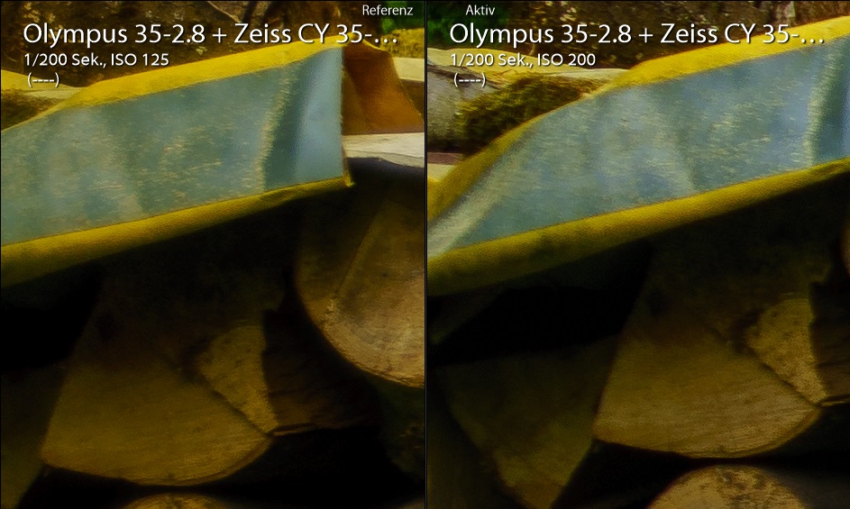

    Crop Farbfehler oben rechts:
    Name:  Crop Bild 1+2 CA Bildecke.jpg
Hits: 1968
Größe:  275,0 KB

    Was die CA direkt hinter der Schärfeebene angeht hat das Olympus blaue Säume,
    das Zeiss zeigt lila.
    Crop aus #2:
    Name:  Crop Bild 3+4.jpg
Hits: 1827
Größe:  197,4 KB
