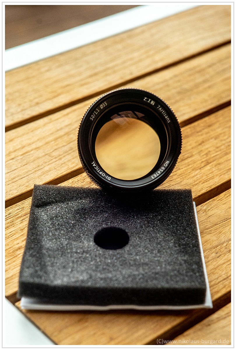

    Bilder vom Unboxing meines Exemplares:
    Hier ist auf der Verpackung das optische Design abgedruckt:
    Name:  300kb_Unboxing 7Artisans 003.jpg
Hits: 4287
Größe:  277,4 KB
    Name:  300kb_Unboxing 7Artisans 004.jpg
Hits: 4147
Größe:  284,4 KB
    Name:  300kb_Unboxing 7Artisans 007.jpg
Hits: 4106
Größe:  287,5 KB
    Name:  300kb_Unboxing 7Artisans 005.jpg
Hits: 4261
Größe:  287,8 KB
    Erster Eindruck:
    Entgegen meinen Erwartungen eine tolle Verarbeitung und Haptik -
    sanfte Fokussierung mit angenehmem Widerstand.
    Der Blendenring hat zwar keine Klicks,ist aber gut zu bedienen.
    Die Abstände werden zu geschlossener Blende hin kleiner.
    Schönes Design mit eingeprägten Zahlen, nicht einfach nur aufgedruckt.
