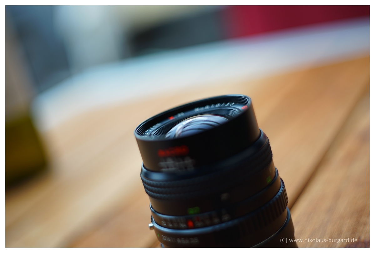

    Standard Porst 24mm f3.5 WW-Macro X-M GMC (Fujica-X)
    So, bei meiner Testreihe aus dem Fujica-X-System geht es
    heute mit einem (wie ich finde) sehr interessanten Objektiv weiter.
    Ich freue mich, euch das
    vorstellen zu dürfen.
    Ein paar technische Daten
    (mehr konnte ich nicht herausfinden, wenn da jemand Ergänzungen hat, immer her damit!):
    Blende: f3.5-f22, 6 Lamellen
    Naheinstellgrenze: 17cm
    Vergrößerung: 1:4
    Filterdurchmesser: 52mm
    Der Buchstabe H, der auf dem Frontring aufgedruckt ist, besagt, dass das Linsensystem aus 8 Linsen besteht.
    Ein paar Bilder vom Glas:
    Name:  299kb_Porst WW-Macro 24mm f3.5 X-M GMC 042.jpg
Hits: 1927
Größe:  288,9 KB
    Geringster Auszug:
    Name:  299kb_Porst WW-Macro 24mm f3.5 X-M GMC 043.jpg
Hits: 1794
Größe:  296,8 KB
    Maximaler Auszug:
    Name:  299kb_Porst WW-Macro 24mm f3.5 X-M GMC 044.jpg
Hits: 1822
Größe:  296,1 KB
    Mit dem Fujica-X-Nex-Adapter:
    Name:  299kb_Porst WW-Macro 24mm f3.5 X-M GMC 045.jpg
Hits: 1752
Größe:  286,4 KB
    Die extrem gewölbte Frontlinse:
    Name:  299kb_Porst WW-Macro 24mm f3.5 X-M GMC 046.jpg
Hits: 1748
Größe:  257,5 KB
    Für ein solch kleines Objektivist es sehr schwer und wirkt mit seiner Metallfassung sehr solide.
    Die Fokussierung läuft sehr schön geschmeidig und hat die richtige Übersetzung, um auch im Makrobereich eine genaue Scharfstellung zu gewährleisten.
    Sehr schön!
Hits: 809
Größe:  581,3 KB
    Also, als "normales" 24mm eher nicht zu empfehlen, als Weitwinkel-Makro finde ich es sehr brauchbar.
    Ich werde noch weitere Bilder folgen lassen.
