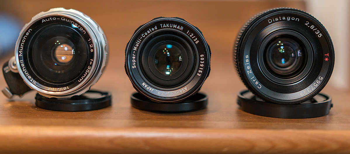

    Mittlerweile haben sich bei mir drei Objektive mit 35mm und vergleichbarer Lichtstärke angesammelt. Weil in der Überschrift nicht für die kompletten Namen Platz ist, hier noch einmal die ausführliche Bezeichnung:
    1. Steinheil München Auto-Quinaron 2.8/35
    2. Asahi Opt. Super-Multi-Coated-Takumar 2/35
    3. Zeiss Distagon 2.8/35 T* (C/Y)
    Flüchtig betrachtet, könnte man meinen "schön und gut, aber eins davon würde reichen". Als Altglasliebhaber wird man aber schnell merken, dass sie doch alle einen etwas anderen Charakter haben und man mit allen dreien Spaß am Fotografieren hat. Und irgendwie verkörpern sie auch drei Generationen.
Hits: 1738
Größe:  297,7 KB

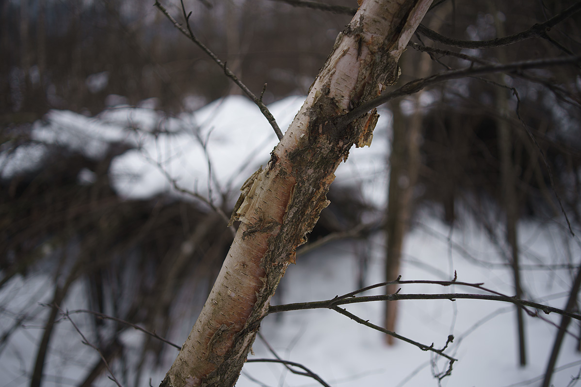

    hier noch etwas für's Bokeh f/2.8 aus ca. 40cm Entfernung:
Hits: 1626
Größe:  161,8 KB
    Quinaron
Hits: 1627
Größe:  188,6 KB
    Takumar
Hits: 1601
Größe:  231,6 KB
    Distagon
    Beim Bokeh kann man mit Quinaron aufgrund der kürzeren Nahgrenze und Takumar bei f/2 noch mehr "eigenen Charakter herausstellen, dann wäre aber das Distagon nicht vergleichbar gewesen.
    schau dir das Bild mit den drei Objektiven noch mal genau an
    Jan
  3. Folgender Benutzer sagt "Danke", Tedat :

    Danke, ich habs getauscht. Das kommt davon, wenn man mit beiden gern fotografiert
    Gruß, André
    Danke dir für den Vergleich und die Vorstellung!
    Drei sehr spannende Objektive: das Scharfe (Zeiss), das Harmonische (Takumar) und das Besondere (Quinaron).

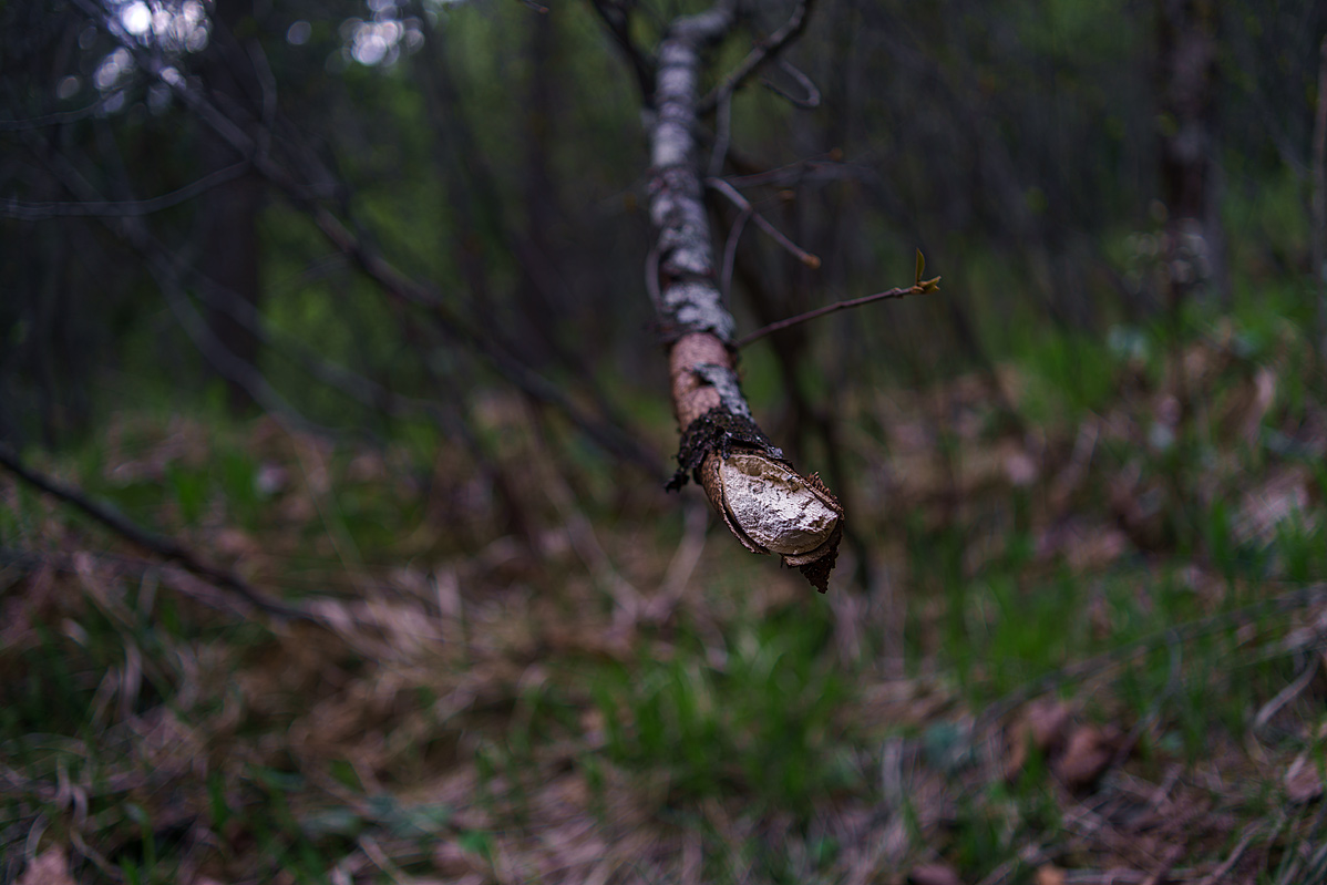

    Standard Versuch 3D-Effekt
    Heute hatte ich mal wieder alle drei Objektive im Fotorucksack. Mein "3D-Motiv", ein dicker abgebrochener Ast zwischen zwei eng bei einander stehenden Bäumen wurde weggeräumt. Ich habe aber ein Motiv gefunden, dass zumindest einen ähnlichen Effekt versprach und mit allen drei Objektiven bei Blende 2.8 fotografiert:
Hits: 1366
Größe:  257,8 KB
    Distagon
Hits: 1350
Größe:  259,1 KB
    Takumar
Hits: 1339
Größe:  280,7 KB
    Quinaron
    Beim 3D-Effekt selbst sehe ich keine großen Unterschiede, wohl aber im Bokeh.
    Gruß, André

    ich habe mir die 3D Bildversuche jetzt eine Weile angesehen.
    Meiner Meinung nach hat das Quinaron den ausgeprägtesten 3D-Effekt
    gefolgt vom Takumar und als Schlusslicht das Distagon.
    Ed.
  12. 2 Benutzer sagen "Danke", EdwinDrix :
