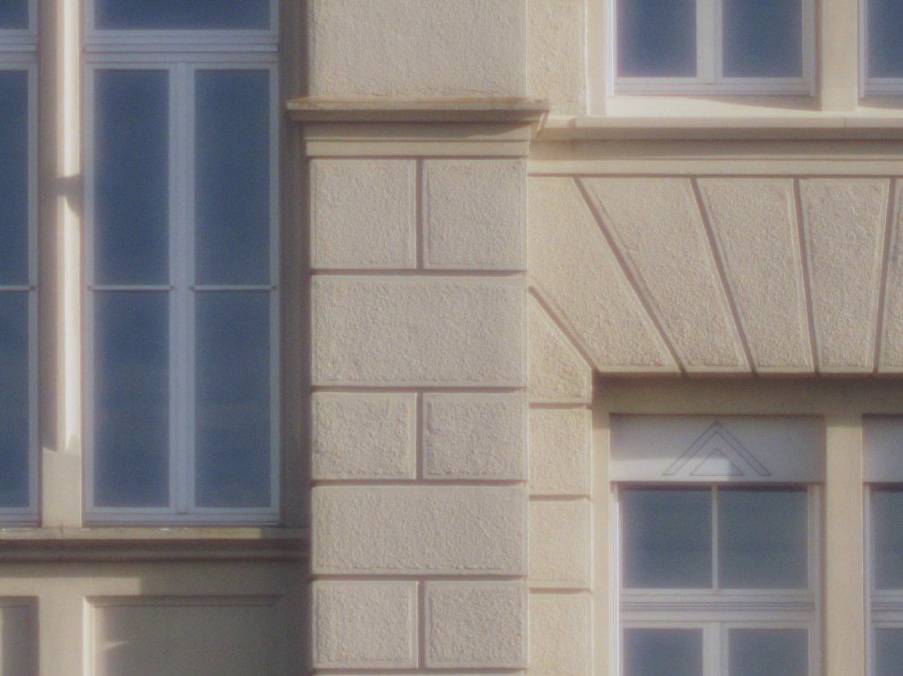

    Im Wissen, dass solche Vergleiche immer etwas problematisch sind, habe ich mich trotzdem einmal an einen Objektivvergleich gewagt.
    Natürlich ist mir auch klar, dass der kleine Sensor meiner OM-D E-M5 MKII wenig über die Randbereiche oder die Vignettierung der Objektive aussagt, aber die hohe Pixeldichte fordert die Optiken stark.
    Nachdem ich inzwischen sieben Objektive mit 50mm Brennweite und einer Lichtstärke von 1.4 besitze (und fünf weitere mit beinahe diesen Werten), habe ich mir mal vier herausgegriffen um sie zu vergleichen.
    Beim Vergleich dabei waren:
    Asahi Super-Takumar
    Carl Zeiss Planar
    OM Zuiko
    Topcor
    Als Referenzobjektiv habe ich das Voigtländer 0.95/42,5mm dazugenommen. Alle Bilder Mit OM-D E-M5 MKII.
    Die ersten drei Bilder sind mit dem Voigtländer bei Blende 2.8 aufgenommen worden. Die stärker abgeblendeten Bilder wurden nicht mehr schärfer.
    Generell hat sich gezeigt, dass sämtliche Objektive ihre beste Leistung bis Blende 8 beibehalten und bei Blende 11 schon wieder merklich abgegeben haben (Beugung des Lichts).
    Ich Zeige euch zuerst nur mal von jedem Objektiv die besten Ergebnisse bei möglichst offener Blende und lasse euch jetzt mal raten, welches Objektiv bei welcher Blende ihr hinter den jeweiligen Bildern vermutet. Ihr seht immer einen 100% Crop aus der relativen Mitte und von links oben.
    Voigtländer 0.95/42.5mm (Cosina) bei f2.8:
    Gesamtansicht:
Hits: 2165
Größe:  188,2 KB
    100% Crops:
Hits: 2114
Größe:  124,1 KB
Hits: 2080
Größe:  103,4 KB
    Objektiv #1 (Auflösung: OM Zuiko f4.0):
Hits: 2098
Größe:  167,8 KB
Hits: 2081
Größe:  142,6 KB
    Objektiv #2 (Auflösung: Super-Takumar f5.6):
Hits: 2081
Größe:  149,3 KB
Hits: 2112
Größe:  149,8 KB
    Objektiv #3 (Auflösung: Topcor f4.0):
Hits: 2059
Größe:  165,9 KB
Hits: 2064
Größe:  132,6 KB
    Objektiv #4 (Auflösung: Planar f5.6):
Hits: 2088
Größe:  159,1 KB
Hits: 2066
Größe:  143,9 KB
    Falls es euch interessiert, habe ich die ganze Serie der geschossenen Bilder. Ich habe auch noch Versuche zum Bokeh gemacht, die finde ich aber weniger aussagekräftig.
    Zuerst würde ich mich aber freuen, wenn ihr mal ratet. Wie gesagt, jedes Objektiv bei der Blende, bei deren Öffnung sich die maximale Schärfeleistung zu ersten Mal zeigt. Deshalb würde mich auch die von euch geschätzte Blende interessieren.

    Da die Raterei nicht so spannend geworden ist, zeige ich euch noch etwas mehr.
    Zuerst einmal zum ganz tollen Voigtländer. Da es für mFt gerechnet ist, zeigt es bei den Blenden 0.95 und 1.4 eine leichte Vignttierung. Die Belichtung bei 0.95 ist etwas reichlich, weil der Verschluss nicht schneller als 1/10000 abläuft.
    Ich zeige euch mal, was es bei f0.95 und f1.4 noch zu leisten im Stande ist:

    Nun die anderen Objektive:
    Olympus Zuiko f1.4

    Das Planar und das Super-Takumar haben mich ein wenig enttäuscht, waren sie doch erst mit f5.6 ungefähr auf der Schärfe von Zuiko und Topcor mit f4 und dem Voigtländer mit f2.8.
    Ausserdem verblüffte mich, dass einzelne Objektive schon bei mFt einen klaren Randabfall zeigen.
