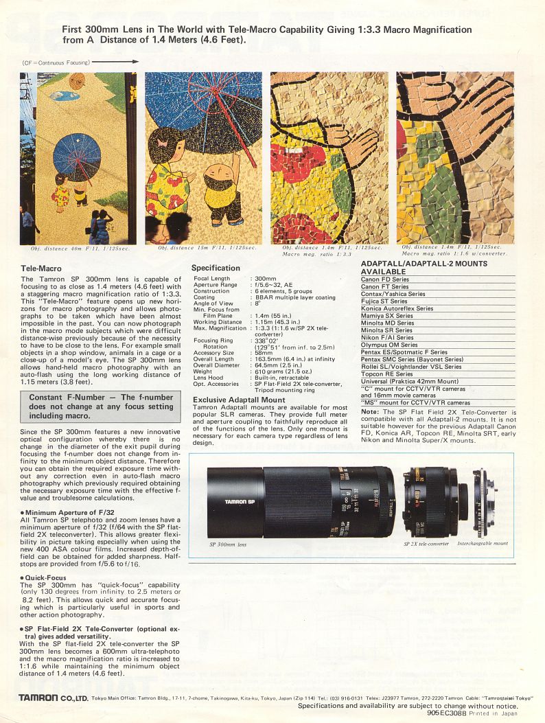

    Der Original-Flyer von Tamron:
Hits: 2942
Größe:  210,4 KB
Hits: 2901
Größe:  222,3 KB
